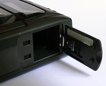

  2. yim
    yimx
    3 450
    1 456
    +0 / 6 / -0
    logement de la batterie rechargeable
    ci joint le logement de la batterie
      16.2 KB
      237
  3. azama
    52
    Tu peux l'alimenter par des piles en utilisant la prise transfo.
    Tu vas dans un magasin composant électronique avec ton appareil tu demandes la prise male qui convient ainsi que des supports/coupleurs pour piles.
    S'il est prévu pour fonctionner avec une alimentation externe DC 6.9V, tu peux choisir de l'alimenter avec 5 piles 1,5V R6 (ce qu'il y a de plus standard quoi !).
    Il te faudra alors 1 coupleur 4 piles + 1 coupleur 1 pile, les deux à mettre en série et à relier à la prise transfo (un peu de soudure quand-même ;) ).
    Ou alors pour limiter la bidouille, un coupleur 6 piles et tu remplaces la 6ème par un conducteur.
  4. 12R
    12R
    220
    La plupart des batteries "spécifiques" ne sont que des assemblages de batteries standard.
    Si tu as gardé ta batterie d'origine, démonte-la (proprement) et vérifie les éléments qui la composent.
    Il y a de fortes chances que tu les retrouves dans des boutiques d'électronique à des prix plus que raisonnables.
    Il ne te restera plus qu'à les assembler dans le bon ordre et à remettre le tout à la place des éléments défaillants.
    Tu peux aussi te faire une alim externe de course avec 6 accus NiMh (7.2V). Si tu as besoin de beaucoup d'autonomie, il y a des accus R20 de 8Ah !
    Je me suis fait un pack accus de ce type pour mon camescope.
    La seule précaution à prendre est d'utiliser des coupleurs de piles ou bien de souder les accus afin d'éviter des micro-coupures lors des manipulations.

  11. giroudf
    529
    19 676
    +843 / 3 748 / -37
    je dois avoir a peu pres le meme.
    les batteries d'origine sont des element au plomd de 6V.
    ca doit pas etre difficicle d'en demonter une pour recuperer le connecteur et de remplacer avec du nimh ou du li-ion.
