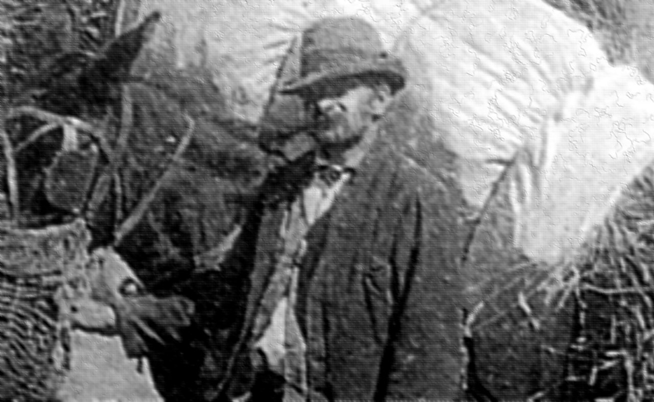

    bonjour
    Connaissez vous un filtre Premiere qui pourrait atténuer ce genre de pointillisme sur photos issues de vieux journaux ? La photo en question est plus grande. J'aimerai zoomer par la suite sur ce personnage. (éventuellement un filtre photoshop aussi) merci
  2. comptesupprime20181127
    Bonjour
    C'est lors du scan initial qu'il fallait déjà activer le détramage !
    Pour les autres filtres logiciel attends les réponses des pros !
  3. giroudf
    538
    19 874
    +859 / 3 829 / -37
    upload_2018-3-29_14-19-2.jpeg premiere n'est pas fait pour ca, il faut donc charger la photo dans un vrai soft de retouche d'image pour utiliser les filtres qui viennent avec.
    de tout facon la resolution de ta photo est bien pauvre, je doute qu'on puisse faire quelque chose avec ca

  4. jakovideo
    jakovideo Regretté Modérateur
    15 150
    230
    11 073
    +166 / 324 / -1
    En plus , zoomer dans une telle qualité de photo !!!! on distinguera plus rien
  5. Video 92
    10 100
    115
    5 601
    +294 / 1 238 / -7
    Une petite amélioration avec Photoshop en utilisant d'une part :
    • Filtres - Atténuation - Flou gaussien en y allant léger, puis
    • Filtres - Renforcement - Accentuation
    Ensuite pour le montage il ne faut pas faire un plein 1920 x1080 mais le quart au maxi. Mais comme c'est un document d'époque cela peu passer.
  6. Guest20190513
    4 680
    34
    3 291
    +15 / 112 / -12
    Dans un premier temps c'est dans photoshop que tu pourras traiter cette image !
    Tu as plusieurs tutos ... Comment supprimer le bruit sur vos photos avec Photoshop - Shoot et retouche
    Ensuite l'agrandir n'est vraiment pas "propre" , j'ai pour ma part, pris une photo d'une salle de projection de l'époque, ou l'on y voyait le projecteur, dans Motion, j'avais fait une lumière saccadée de la projection , et j'avais inséré mon image sur l'écran (du coup évidemment plus petit que l'écran en lui même, image moins "dégueulasse" quoi ! ) Je pouvais ainsi légèrement zoomer dans l'image et d'y avoir ajouter un filtre style vieux film !
    Mais chacun fait comme il veut !!! ;-)

  8. comptesupprime20181127
    Est-il possible de pouvoir scanner à nouveau cette page ou partie de page de journal, en appliquant le filtre détramage du scanner, il y aurait une image sans la trame d'imprimerie, partant de là il serait, en principe, plus facile, mais sans garantie, d'avoir de meilleurs résultats, au lieu de prendre le problème à l'envers ?

    Une photo issue d'un journal, ne sera jamais d'excellente qualité !!! Encore moins si ce journal date !!!
    Aussi puissant que sera le scanner en résolution, cela n'améliorera que très peu la photo !
    Elle doit être traitée après avec au moins photoshop (Pour ma part, je ne connais que ce logiciel !)
    Suis en train de scanner des diapos de ma belle famille, photos d'au moins 45 ans si ce n'est plus !
    J'arrive à avoir quelque chose de "potable" mais le scanner n'y est pour rien ! Certes, de meilleurs qualité-
    en ayant acheté un scanner à diapo avec une lampe plus forte, mais ça reste personnellement "dégueulasse"
    si la photo ne passe pas ensuite par un logiciel de retouche d'image...
  10. Video 92
    10 100
    115
    5 601
    +294 / 1 238 / -7
    La première chose à faire lors du scan c'est le détramage, puis on peut retravailler le document pour l'"améliorer". Mais un document d'archive est un doc qui n'est pas parfait. Qu'en sera-t-il de nos docs actuels dans un siècles?
  11. Guest20200301
    5 045
    17
    391
    +38 / 42 / -0
    Si vous avez Photoshop : essayer le plugin FFT (Fast Fourier Transform)
    Il faut être précis mais les résultats sont très bons.
    (Il y a plein de tuto sur YT)

  13. yim
    yimx
    3 450
    1 456
    +0 / 6 / -0
    Hélas bien d'accord!
  14. yim
    yimx
    3 450
    1 456
    +0 / 6 / -0
    Cette photo est issue d'une photo numérique et non pas d'un scanner. Je nai d'ailleurs plus le journal qui etait aux archives
