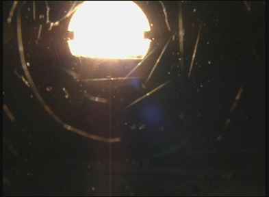

    salut a tous
    Je viens d'acheter une XM1 d'occas qui a 2 ans et qui a peut servi au niveau mécanique (utilisation normal 20 a 30h).Sont prix 1400E
    Le probléme est au niveau de la lentille en verre devant l'objectif et de la lentille de l'objectif c'est plein de rayures !!!!!!!!!!!!
    C'est vraiment bizarre y a des rayures a l'intérieur comme si l'objectif avait été ouvert !!!
    Résultat en contre jours ou avec beaucoup de lumiére des traces sur l'images des ligne des rayures ... bref c'est dégeulasse !!!:col:
    preuve cette photo en contre jour avec une lampe et c'est pas un lance flear sa ce voi !!!!!!
    Donc ma question comment le mec a fait pour avoir des lentilles comme ça et si tu peut les changer ??
    merci de m'aider et de me donner des conseils pour les réparations !!!!
    :help: :help: :help:

    justement j'ai fait voir ma cam a des professionnels de l'optique (revendeur photo vidéo )qui ont confirmé comme moi que la lentille du stabilisateur optique etait aussi rayé et encore plus que celle de surface !!!
    j'ai contacté le sav canon professionnel qui ma fait un devi par téléphone (approximatif donc) mais il y en a pour plus de 2500fr voir 3000fr !!!
    C'est d'ailleur trés étrange d'avoir des rayures interne sur la STAB il faut démonter l'optique pour ça . D'aprés le mec de canon faut si connaitre ...

    Le mec du SAV canon ma dit (je lui es posé la question) que pour démonter les lentilles il faut de l'equipement car la cam doit étre démonter complétement !et que de tout façon si il y a eu démontage ça se voie . Dans tout les cas on peut donc prouver se démontage.

    J'ai récupéré ma cam seulement cette semaine (aprés plus de 5semaines de réparation, c'est un peut long SAV CANON...) .
    Les réparations ne mon couté que 1500fr !! il n'y avait que la lentille frontale du bloc optique et un petit nettoyage des tétes plus une vérification de la mécanique.
    Au finale une caméra toute neuve (ou presque) elle est entrés bon etat on ma dit chez canon !!
