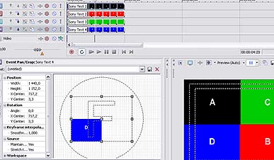

  5. Mopet Show
    280
    C'est ça que tu veux faire:
      19.4 KB
      230
  6. Benmerif
    30
    Si je comprends bien l'exemple que tu me montres, la totalité de ton image D (bleue) est affichée dans le coin inférieure gauche de l'écran et tu as tes autres vidéo dans un autre emplacement de l'écran... Si c'est ce que tu fais alors oui j'aimerais bien savoir faire ça !
    Mais jusqu'ici j'ai toujours modifier la taille du rectangle F dans pan/crop mais jamais celle de la vidéo de base pour qu'elle soit inférieure à celle du rectangle F... j'ai pas trouvé comment faire donc je suis preneur .
    Merci !
  7. Mopet Show
    280
    Il suffit de faire un Pan/Crop comme tu le pressentais mais en agrandissant la fenêtre contenant le F (celle-ci symbolise la taille de l'écran et la fenêtre en bleue dans mon exemple la taille de la vidéo à l'intérieur). Il ne s'agit en aucun cas de modifier la taille de la vidéo...

  9. Julien R
    103
    c'est bizarre moi quand j'essaie, chaque couleur dans la fenetre event pan crop prend la totalité du carré en trait-tillé, et ce n'est pas le carré de couleur de couleur que je déplace sur un coté, mais bien le carré en trait-tillé...
    heureusement au final cela me donne le même résultat
    merci bien
  10. Mopet Show
    280
    C'est effectivement le carré en traits pointillé que l'on déplace et redimensionne. En fonction de cela, la video va se voir attribuer un emplacement dans l'écran et une taille d'affichage.
