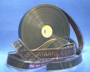

    Je réponds à ta question sur le 35 : effectivement ça correspond à la largeur du support : 35mm, comme le 16 veut dire 16mm et le 8, 8mm. Plus la surface de l'image est grande, et plus on peut l'agrandir à la projection sans trop de perte de qualité. A surface égale, une projection 35 sera plus définie qu'une projection 16 qui sera elle-même meilleure qu'une projection d'un film super8.

    Le film 35 mm se présente sous l'aspect d'une bande transparente, perforée sur les côtés, comportant une série de petites photographies (un peu comme des diapositives). Grâce à un obturateur rotatif placé dans le projecteur, et à un dispositif qui fait avancer le film par à coups, chacune de ces photographies est projetée sur l'écran pendant 1/24ème de seconde, séparée de la précédente et de la suivante par un noir (le passage d'une pale de l'obturateur). C'est cette pale d'obturateur qui masque l'avancée du film, entre chaque arrêt de 1/24ème de seconde.
    La vitesse à laquelle les images se succèdent nous donne l'illusion que l'écran est éclairé en permanence, grâce à une particularité de notre rétine qui fait qu'une image est perçue un peu plus longtemps que sa présence sur la rétine.
    Plus le film est large, plus les images sont grandes, et donc plus l'image est nette sur l'écran... C'est pour cela que l'on a parfois utilisé des films de 70 mm, pour couvrir des écrans plus grands.
    Le procédé IMAX utilise même des images encores plus grandes que celles du 70 mm.
    Les films qui passent dans les salles n'utilisent donc pas le même principe que les cassettes DV. Sur un film ciné, les images sont réelles (on peut les voir à l'oeil nu), alors que sur la bande DV elles sont numériques, c'est à dire codées grâce à des séries de 0 et de 1.
    Quant aux quelques films réalisés en DV et projetés en salle par la suite, ils ont été obtenus grâce à un kinescopage du DV en 35 mm.
    Lorsque l'image DV est de très bonne qualité, avec des éclairages étudiés, une mise au point très pointue, etc... elle peut supporter un agrandissement en 35 mm pour pouvoir être exploitée en salles, mais elle ne peut pas atteindre la même qualité qu'un film tourné directement en 35 mm (ni même qu'un film tourné en Super 16 et gonflé en 35 mm).

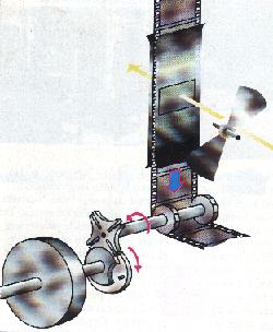

    Tu as raison, Pascal, l'image n'est pas projetée 1/24ème de seconde, mais c'est pour simplifier que j'ai cité ce chiffre... En fait, chaque image est projetée deux fois de suite, puisque les projos 35 mm de salle ont des obturateurs à deux pales, mais comme le cycle entier de projection et d'avancement de l'image dure 1/24ème de seconde, il faut retrancher les deux temps d'obturation (celui qui masque l'avancement du film, et celui de la seconde pale qui sert à supprimer le scintillement).
    Quant à la durée de ces obturations, elle varie avec le type de croix de malte utilisé. La plupart des projecteurs modernes ont une croix de malte associée à un système mécanique capable de réduire le temps d'avancement du film (système Radion), et ce temps d'escamotage de l'image n'est pas le même pour toutes les marques de projecteurs.
    Il existe même un projecteur 35 mm qui n'a pas d'obturateur, car il utilise une lampe à éclats, et c'est entre deux éclairs que le film avance. Ce projecteur "à lampe pulsée", le Philips FP 20 S, présente l'avantage d'être exceptionnellement lumineux.
    Je n'ai pas jugé utile de donner toutes ces précisions à Mat car ce qu'il était important de lui faire comprendre, c'est la différence entre le film argentique et la bande DV (numérique).

    mcr, ça m'interesse aussi le principe de fonctionnement du projecteur, mais je ne comprends pas tout. J'ai chercher sur le net des adresses ou eté expliquer le principe de fonctionnement, mais je n'est pas trouver.
    Ce que je ne comprends pas, c'est pourquoi l'image est projetée deux fois ? D'aprés ce que tu expliques, l'image est affichée 1 fois mais oburée 2 fois ? C'est ca ?
    J'aimerais comprendre le cycle.
    Projection de l'image -> obturation (enleve le scintillement)-> Projection de l'image -> obturation (permet l'avancée du film) -> et ainsi de suite...
    J'ai bon ?

    Théoriquement, il devrait suffire de masquer le mouvement du film, et une seule obturation conviendrait. Cependant, comme la projection se fait à 24 images/sec, on éprouverait une désagréable sensation de scintillement. Pour que ce scintillement disparaisse, il faut doubler la fréquence des obturations, c'est ce que fait la seconde pale de l'obturateur... Chaque image est donc bien projetée deux fois : une première fois après le passage de la pale qui cache le mouvement du film, et une seconde fois après le passage de la seconde pale.
    On peut résumer ainsi :
    - Changement d'image (première obturation)
    - Première projection de la nouvelle image
    - Seconde obturation (par la seconde pale)
    - Seconde projection de la même image
    - Changement d'image... et ainsi de suite.
    C'est pour cette même raison (supprimer le scintillement) que les projecteurs d'amateur qui fonctionnent parfois à 18 im/sec ont un obturateur à 3 pales.

    Une petite précision supplémentaire concernant l'entraînement du film dans un projecteur 35 mm :
    Le débiteur intermittent est entraîné par quarts de tours par la Croix de Malte déplacée par l'ergot solidaire de l'axe moteur. La rotation de celui-ci est régularisée par un volant. Le débiteur possède 16 dents, ce qui correspond à quatre images (le film 35 mm possède 4 perforations par image). Lorsque la Croix de Malte a effectué son quart de tour, et fait avancer le film d'une image, elle est maintenue stable par le plateau circulaire solidaire de la plaque qui la porte.
