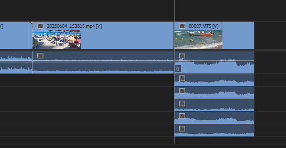

    Bonjour à tous. je filme avec une SONY AX 53 et je monte avec première pro 2019. Quand j'importe des rushs sur ma timeline, certain ont une seule piste son, alors que d'autres en ont 6. je n’ai
    pourtant changer aucun réglage de la caméra.
    avez vous une idée d’où cela provient?.
    Merci d'avance.

    Avec AX53 tu te trouves avec 6 pistes son ?
    certains 6 pistes d'autre 1 seule stéréo
    et sans changer les réglages de l'AX53 ?
    Dans même projet ou dans un nouveau projet ?
    A voir les pistes c'est pas le même son
    6 pistes en mono on dirait
    tu devrais montrer toute la TL
    Le réglage de ta séquence est bien en stéréo 2 canaux ???
    si tu mets le rush dans un projet ou tu as une seule piste ça fait pareil ?

    bonjour. Caraibe. Oui dans le mème projet. et a la vue des formes d'ondes les sons ont l'air tous différents. j'ai bien déplié tout la timeline.si je mets le rush dans un projet qui a une seule piste,ça ouvre des pistes supplémentaires. Par contre je vais regarder Le réglage de la séquence.

    L'AX53 peut enregistrer l'audio en 5.1 (Microphone en son Surround 5.1 canaux )
    ceci explique cela, dont l’ouverture des pistes ad hoc :jap:

    C'est exactement ça
    J'ai testé avec un rush de la SD700
    Karamel laisse tomber les réglages de la séquence Bertrand a trouvé d'où ça venait
    Revois plutôt les réglages de l'AX53 ;)
    ça fait longtemps que je n'utilise plus le 5.1 à la prise de vue :o:o:o
