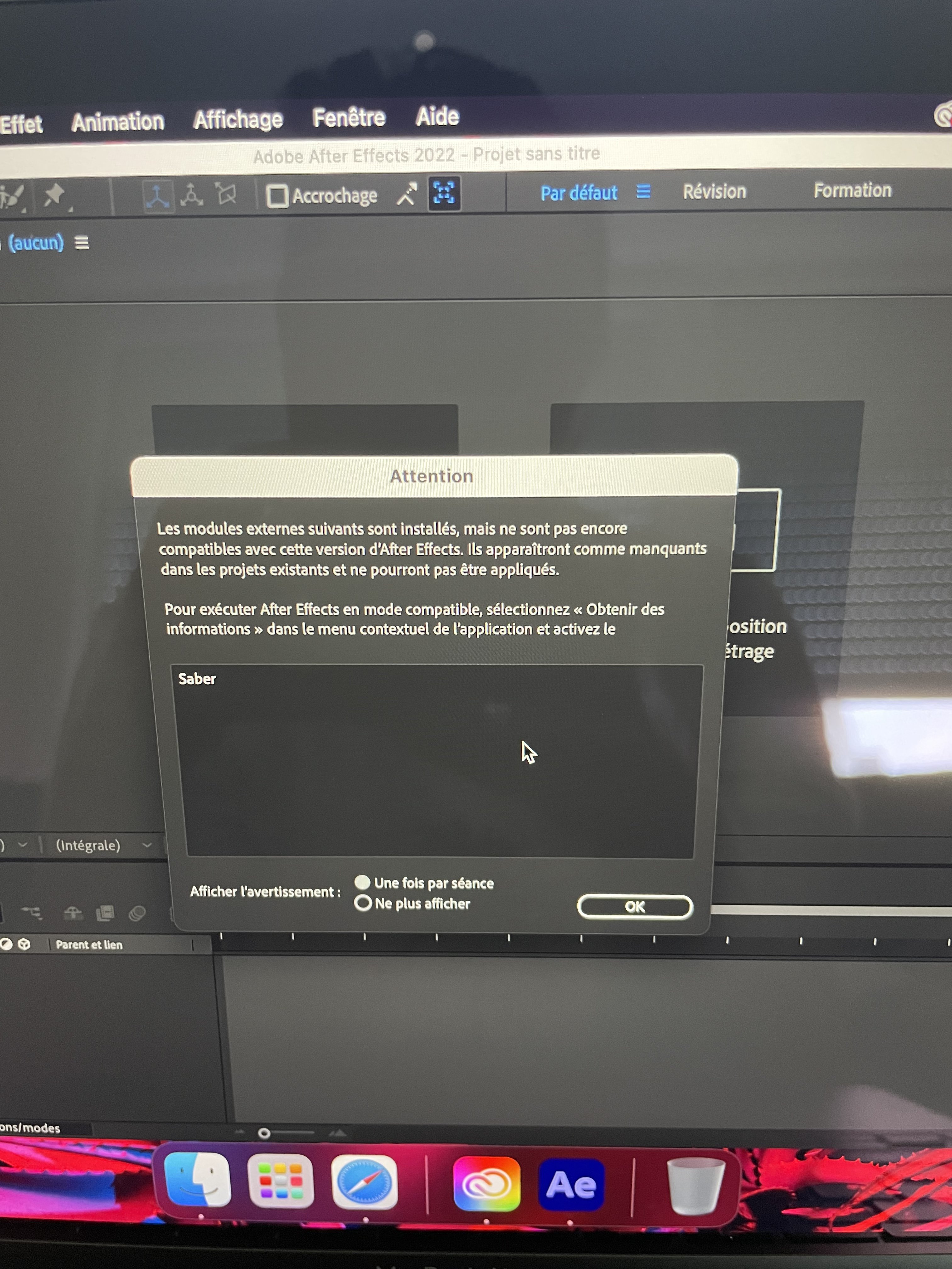

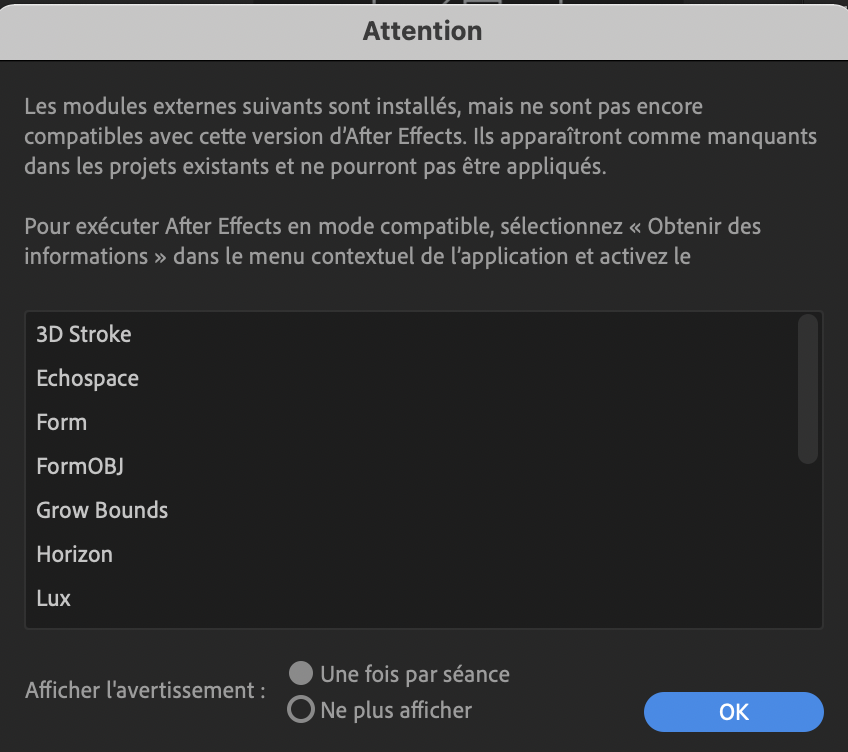

    Voilà mon souci :
    J'ai mis à jour After effects (22.3) et j'ai perdu tous mes plugins. A l'ouverture de l'appli, j'ai ce message en PJ.
    Quelqu'un aurait une idée pour résoudre ce problème svp ? je ne comprends pas la manip à effectuer…"exécuter AE en mode compatible" ??
    Merci d'avance pour votre aide.

    pourtant la cause du probleme et sa solution sont clairement ecrites dans ce popup.
  3. Kai3975
    Oui merci giroudf mais si je poste ça c'est que je ne comprends pas justement la solution ;-):
    Je suis allé dans le menu contextuel mais je ne vois pas comment activer la version compatible. Il n'y a aucune case à cocher mise à part "démarrer avec Rosetta" ou "Ajuster sous la caméra intégrée".
    Donc si tu as une solution plus précise avec la démarche à suivre je suis preneur :)

  4. Math_occ
    J’ai le même problème, a tu trouver une solution ?
  5. Math_occ
    Bonjour à tous,
    J’aurais besoin d’aide svp…
    Voilà mon souci. J'ai mis à jour After effects (22.3) sur mon mac et j'ai perdu mon plugins SABER. A l'ouverture de l'appli, j'ai ce message en PJ. Même en le téléchargeant il ne veut toujours pas me le prendre… il n’apparaît même pas..

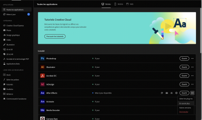

  6. Kai3975
    Bonjour Math_occ,
    Je n'ai pas trouvé de solution par rapport à la nouvelle mise à jour.
    Du coup, j'ai ré-installé l'ancienne version et mes plug-ins sont revenus dont Saber. ;-) En revanche, j'ai perdu Trapcode Suite… mais je ne sais pas si c'est au moment de la mise à jour ou de la ré-installation :sad:
    En espérant que ça t'aidera.
    #6 Kai3975, 5 Mai 2022
  7. Math_occ
    Bonjour Kai3975 !
    Merci de ta réponse ! Comment a tu fait pour installer l’ancienne version ? Je ne savais même pas que cela était possible lol
    Merci d’avance de ta réponse

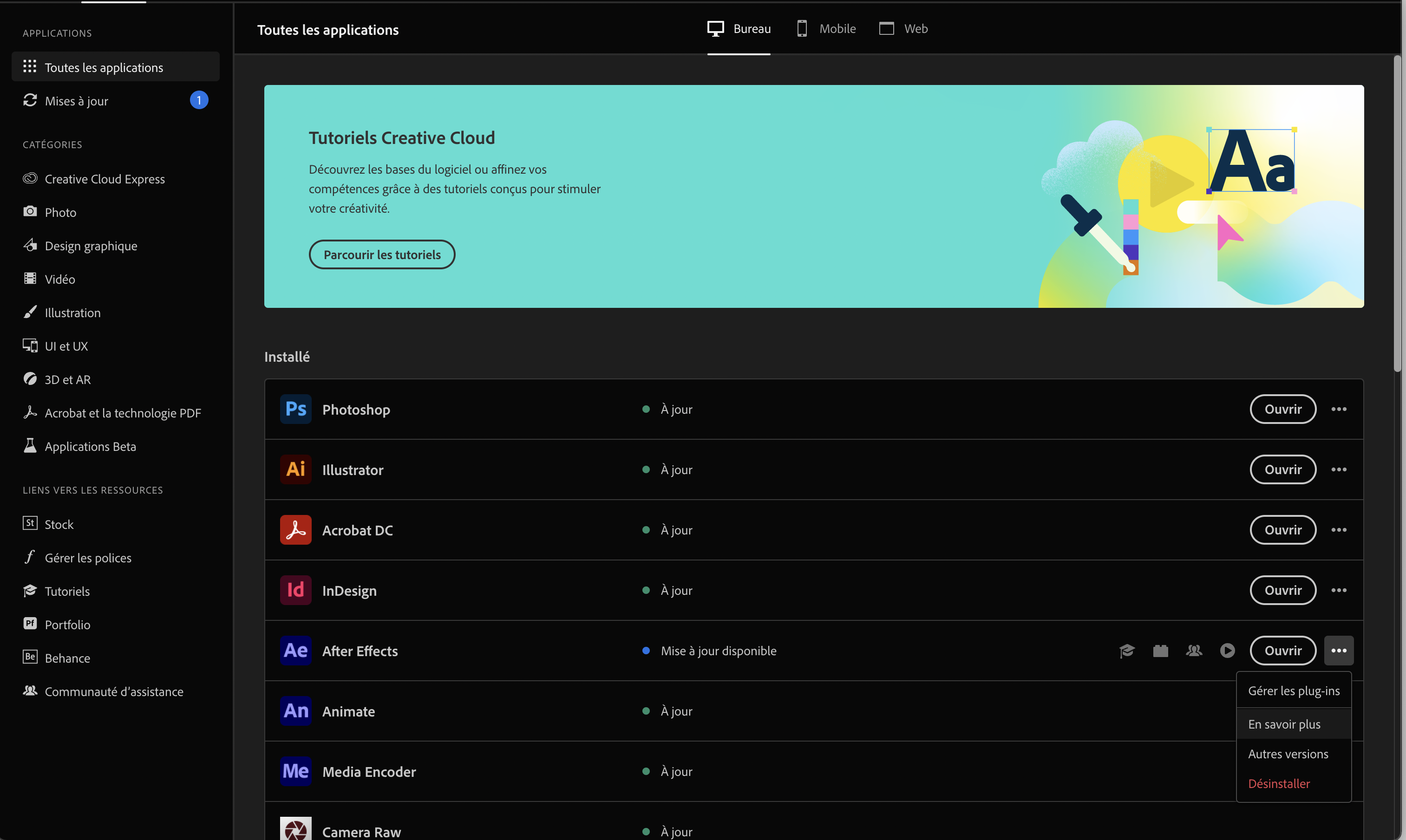

  8. Kai3975
    Hello Math_occ,
    Directement dans Creative Cloud, comme indiqué sur ma capture d'écran ;-)
    Et tu cliques sur "Autres versions".
