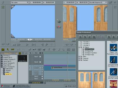

    Hello Bony,
    Pour Xplode Pro 4, ça peut fonctionner. Si je me rappelle, le principe consiste à l'installer pour Premiere puis à faire pointer LE vers le répertoire de plug-in (la méthode classique).
    On obtient alors un nouveau type de transitions (Xplode Pro) et une belle icône associée.

    Xplode Pro vu d'un peu plus près...

    Hello,
    Oui, il faut un Premiere, sinon Explode ne veut pas s'installer (Il ne connait malheuresement pas LE). Moi, j'ai un vieux Premiere qui traîne sur le PC (celui de mon ex-Miro DC30 si je ne me trompe pas...), alors ça avait fonctionné.
    Ensuite, il faut juste ajouter dans LE (dans les options liées aux plugins), le nouveau répertoire de plugin crée par Xplode pour que LE puisse trouver le fichier .prm.
    Maintenant, il ne faut pas oublier que ça reste du bricolage (installer Premiere sur une config Edition, ça peut peut-être poser des problèmes), mais le test que j'avais fait avait l'air de fonctionner...
