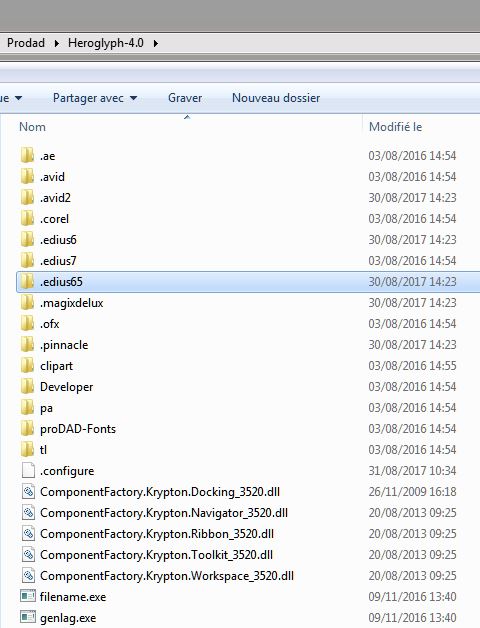

  2. Parachris
    1 700
    386
    +2 / 3 / -0
    Merci pour cette aide de tous, si tu peux me donner le téléphone de de ProDAD ( en france ) ça m'arrangerait car j'ai fait un mail (voir ci dessous) et malheureusement la réponse ne m'apporte pas de solution du fait que je maitrise assez mal, aussi, l'anglais.

    Je viens d'installer Héroglyph 4.0 version 32 bits sur mon PC de montage et je ne le trouve pas le fichier"prodad-héroglyph.tpi" dans mon logiciel de montage Edius 5.5 j'ai déjà Mercali, vitascene,et vidéo shaker sur ma machine avec l'extension .tpi. Sur le disque d'installation le fichier "prodad-héroglyph.tpi existe mais dans mon PC il n'apparait pas quand on ouvre " Prodad\héroglyph 4.0\Edius 6. Merci de bien vouloir m'indiquer le marche à suivre pour que je puisse faire fonctionner ce beau titreur. Cordialement.

  3. ogt
    Comme je vous l'ai indiqué dans mon précédent message, rien n'est prévu dans Heroglyph V4 pour faire une installation sur Edius 5.5.
    Donc comme proposé par Marc , il faut soit trouver la version 2.6 de Heroglyph (plus sur le site officiel), soit passer à une version supérieure de Edius.
    PS : il n'y a pas de représentation en France de Prodad.
