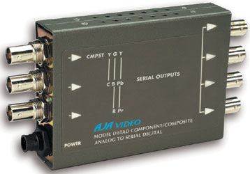

    c'est sûr pour le choix entre un coaxial plutôt que de l'Y/C...quoique, j'utilise quelques fois des cables en y qui ont d'un côté une s-vidéo et de l'autre 2 BNC, ce qui fait que je peux me permettre de tirer 10/20 mètres de câbles (bon c'est vrai ça oblige à tirer 2 bnc parallèles)....mais ça marche...!
    En au SDI, certe une DFS700 (ainsi que la nouvelle MX70 beaucoup moins chère et digne successeur de la MX50) te fera du SDI mais pas tes camescopes...:(
    il existe bien des boitiers convertisseur SDI, tu peux y mettre du composite/s-vidéo ou YUV et sortir en SDI, mais à 990€ H.T si t'as 3 camescopes ça revient cher. En même temps si tu économises sur la DFS700 pour une MX70....faut voir....:perplexe:
    Un mélangeur simple en composite, c'est pratique et peu cher mais pas très évolutif dans le temps...à toi de voir l'évolution de ton plateau...
    voici la photo du boitier convertisseur analogique/SDI
