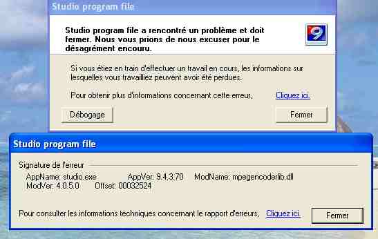

    En revanche, nouvelle étape, j'ai un problème pour la création du rendu MPEG ( cf pièce jointe avec les messages d'erreurs ).
    Faut-il installer des codecs MPEG ou est-ce un problème de configuration ?
    Merci de votre aide.
