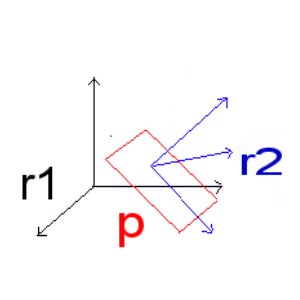

    slt
    comment fait t-on dans 3dsmax pour faire un changement de repère. Comme par exemple, definir une nouveau repere (R2) par rapport a un plan (P) qui est oblique dans le repaire d'origine (R1)
    NB:je veux faire ca, car, quand j'importe des "camera tracker" de BOUJOU vers 3ds max, elles ont des trajectoires qui ne sont pas environ aligner dpar rapport au plan d'origine. Ce qui fait que c un peu difficile apres de rajouter des objets 3d et de les animer ds des plan oblique par rapport au repere.

  2. taquinade
    taquinade Conseiller Technique Effets Spéciaux & After Effec
    1,000
    1,001
    Dans la barre des icônes en haut, il y a un menu déroulant, dont j'ai oublié le nom vue que j'ai pas max sous les yeux, ou par défaut il est écrit view, c'est a dire que le repère est fonction de la vue dans laquelle tu te trouve. Il suffit de le passer en objet et c'est bon !
  3. gazoduc
    31
    merciiiiiiiiiii
