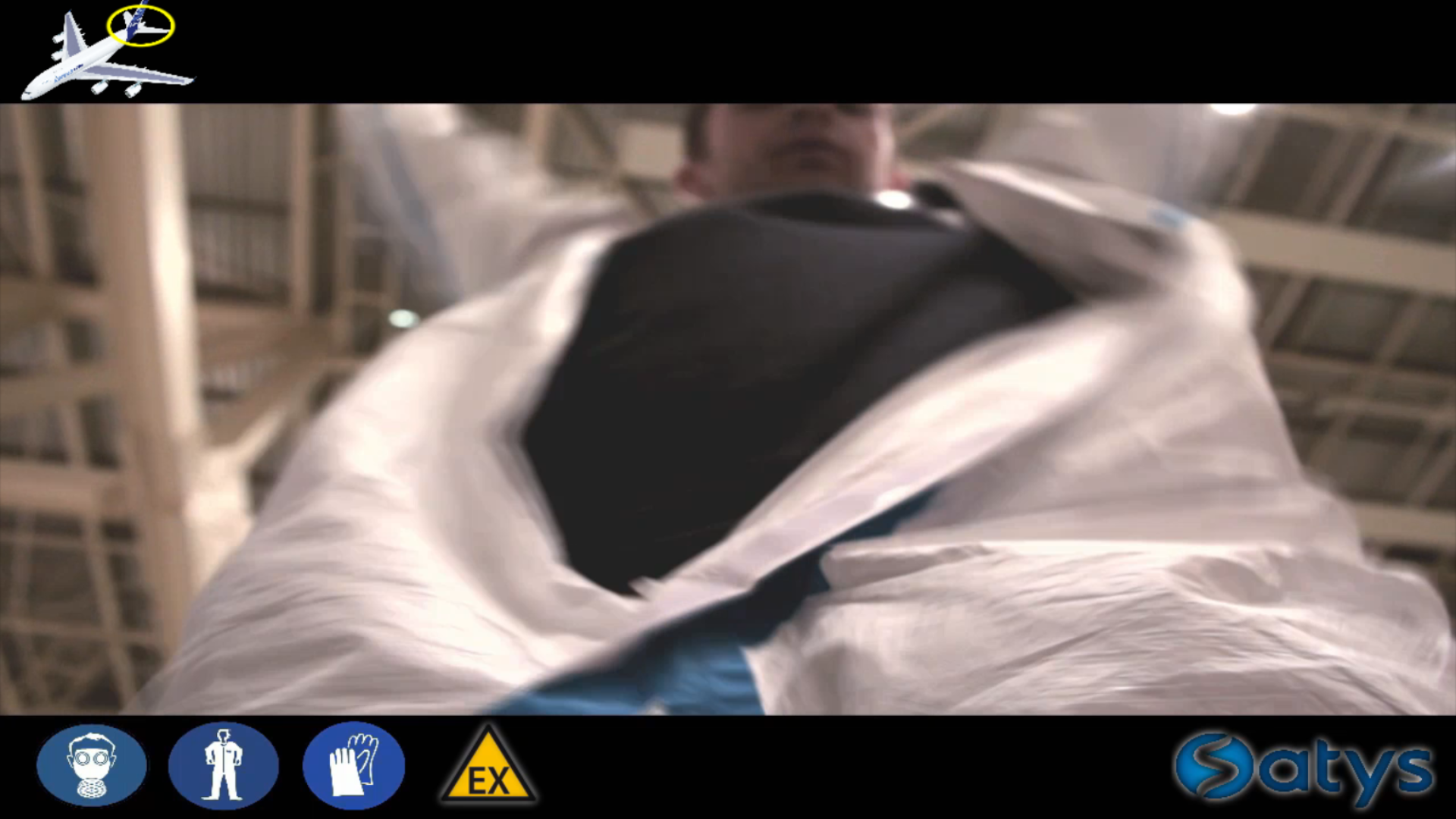

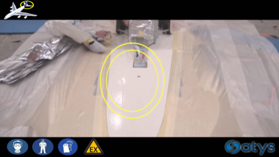

    le cercle en question est grand, je suis obligé de le réduire considérablement, et c'est pareil pour un logo d'avion par exemple les ailes n'ont plus les contours lisse mais irrégulier je te joins une image le problème se situe en haut a gauche.
    En taille normal la définition est bonne et régulière
      1.9 Mo
      413

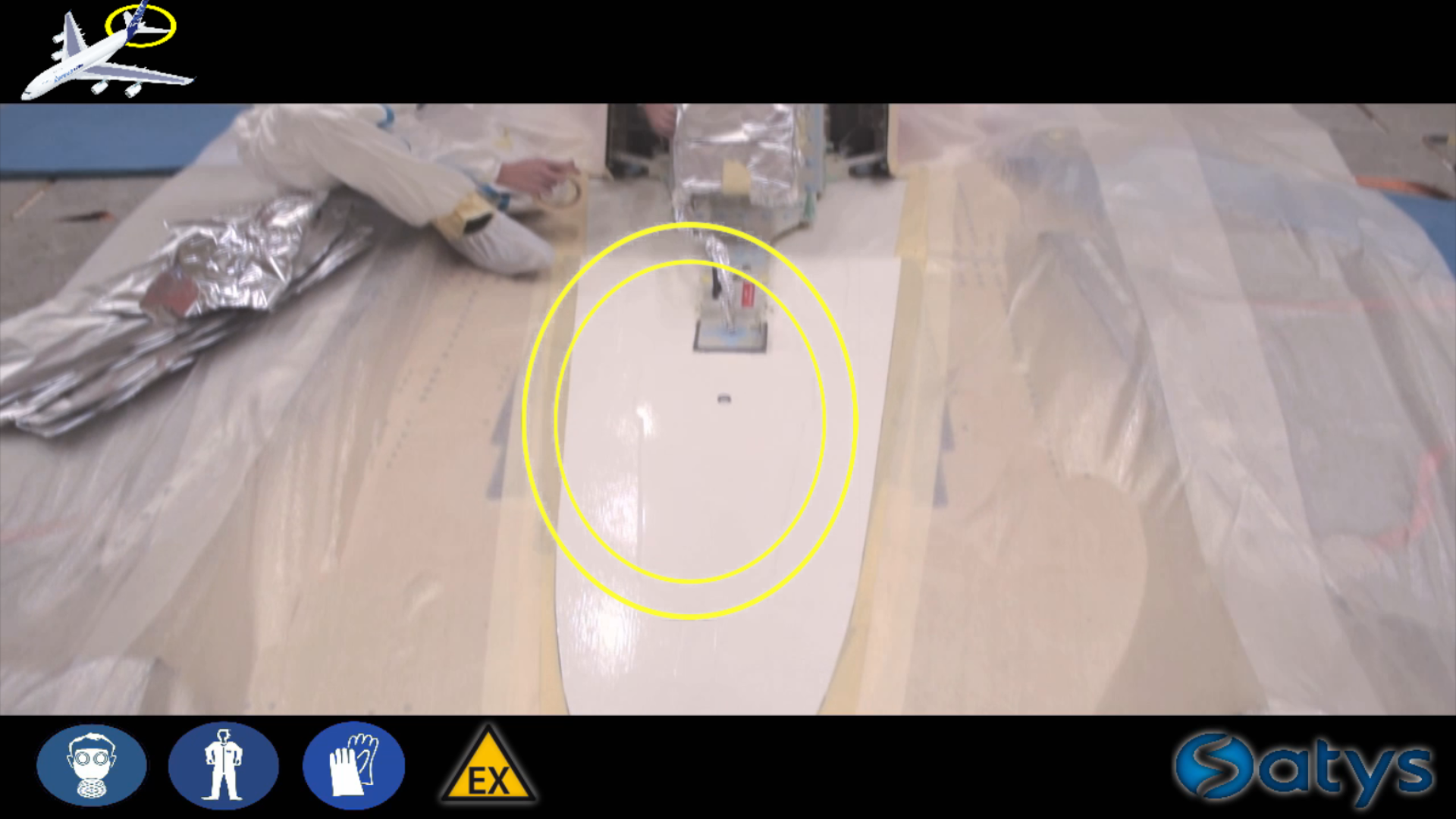

    si je prends un deuxieme cercle jaune taille normal il est lisse voici une capture
      1.1 Mo
      361
