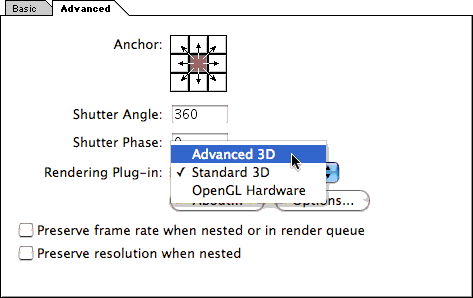

    Est-ce que tu as testé les différents modules de rendu ?
    Rien à voir mais est-ce que quelqu'un pourrait me rendre un super service et me faire un capture d'écran, exactement comme l'image ci-dessous mais sur la version 6.5 : PC et Français. Merci.
      8.3 KB
      268

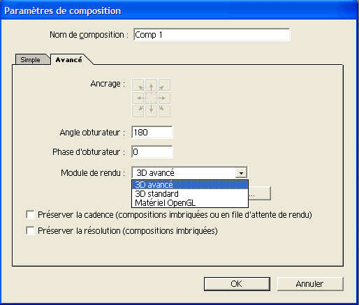

  6. Reglisse22
    1 853
    A ton service ;)
      9.6 KB
      279

  8. Sequelles
    Sequelles Modérateur
    +2 / 13 / -0
    11 780
    20
    4 261
    Merci beaucoup :bravo: :bravo: :bravo:
    c'est nickel!
    Ma carte graphique n'est définitivement pas open GL.
    Et ça marche pour le rendu alors, le module: Matériel Open GL?
