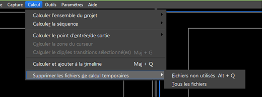

    Comme je le disais les images sont pixélisées comme une image à faible résolution qui est agrandie.
    La solution (dans mon cas) à été de supprimer tout les calculs, que j'avais fait parce que j'avais une ligne rouge sur un clip suite à l'application d'un effet.
    J'ai supprimé ''tous les fichiers" et tout est rentré dans l'ordre (voir image jointe) calcul Edius.png

    Bonjour MX00 , excuses nous de t'embêter un peu mais je ne comprend pas très bien ( peut être aussi Claude 0 ) . Quand une ligne rouge apparait , c'est que la lecture de cette partie de timeline ne peut pas s'effectuer normalement ( freeze de l'image , défaut dans l'audio , arrêt de lecture carrément etc ..) . Si tu supprime tous les calculs , tu dois te retrouver , en principe , avec d'autres parties de timeline rouge ou orange qui ne sont pas calculées et ça peut sans doute poser problèmes lors de ton export . Dans le logiciel que j'utilisais avant Edius , il n'était pas possible d'exporter tant que tout n'avait pas été calculé . Dans Edius , si tu n'as qu'une seule partie rouge , tu peux lui demander de ne calculer que cette partie . le sais-tu ?

    Désolé, je ne me souviens plus de l'effet (Edius) que j'avais appliqué, de toute façons je n'ai maintenant que l'effet fondu dans le montage.
    D'autre part, je n'ai pas réussi à reproduire le phénomène même en demandant un calcul partiel ou total.
    Maintenant je fais l'export même s'il y a des lignes oranges et ça ne pose pas de problème.
