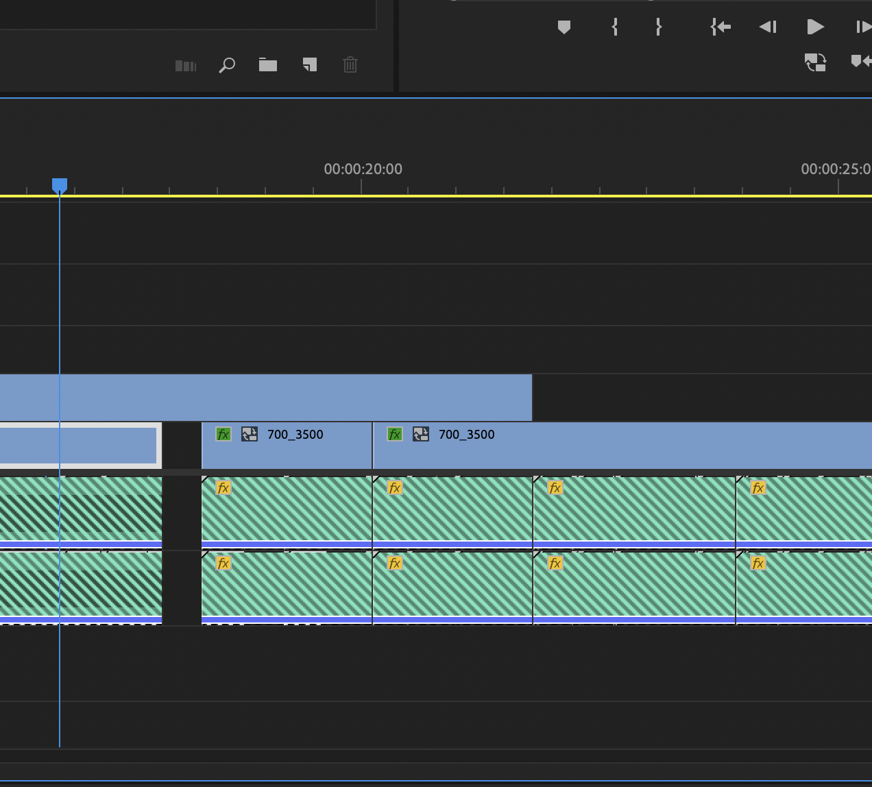

    Bonjour, Je rencontre un problème depuis ce matin avec un montage. Premiere pro ne semble plus reconnaitre une partie des TC de mes pistes audio et elles sont barrées/grisées. J'ai essayé de désactiver/activer les pistes, de rompre le lien avec le média, mais rien n'y fait ! Premiere ne retrouve plus les bons TC de mes pistes audio et ne les synchronise plus avec les images. Je précise que j'ai fait la synchro avec Tentacle Sync. Quelqu'un saurait comment je peux faire pour tout relinker sans avoir à refaire tout mon montage ?

    Caza95, as-tu trouvé la solution ? Je rencontre le même problème...
  5. monteuryb
    Il faut se caler sur la fréquence d'image du son. La plupart du temps le son est à 25i/s.
    Dans Tentacle, il faut exporter un XML en 25i/s.
    Puis dans les settings de Tentacle toujours, cocher dans la fenêtre "exports" : "name" : audio name ; et "metadata" : use audio metadata only.
    Comme ça, Tentacle ne prend pas en compte les changements de fréquence d'image si les caméras passent du 25 à du 50i/s par exemple.
