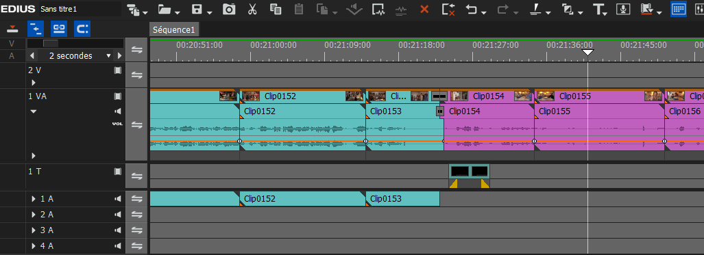

    Je n'arrive pas à me débarrasser des pistes audio qui se montent automatiquement (à moins que je définisse mal mon projet), qui ne servent apparemment à rien et qui me gênent au montage.
    C'est d'autant plus déroutant que des séquences prises à la suite alimentent ou pas ces fameuses pistes !
    Exemple sur montage en cours :
    Le clip bleu 153 alimente la piste 1A, alors que le clip rose 154, qui est juste le suivant, pris avec la même caméra (mais pas le même jour), ne le fait pas ! Mystère.
    Explication ?
    Comment éviter que le son aille sur 1A puisque cela ne sert à rien ?

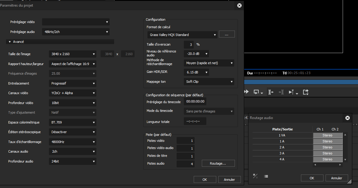

    Dois-je changer mon paramétrage projet ?
    Actuellement :
    Merci pour votre aide.

    Pour éviter de voir "monter" une piste audio inutile, dans les paramètres de définition du projet, il suffit de mettre le nombre de pistes audio à zéro.
    Ou de supprimer les pistes audio, après lancement du projet.

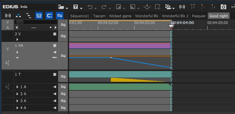

    Ensuite, si l'audio et la vidéo ne tombent pas ensemble dans une piste VA, c'est que les sélecteurs audio-vidéo sont mal positionnés en tête de piste (ex. la partie grisée en début de piste) :

    Pour un projet avec commentaires et musiques, j'aurai besoin de 2 pistes A (dans la définition du projet) et lorsque je vais positionner mes clips sur la TL… mon son "parasite" va venir automatiquement se positioner sur 1A. Finalement il me manquera une piste (commentaire ou musique), et nous sommes revenu à la case départ ! Grrrr ! Je viens de faire la manip. Ce son "parasite" semble incontournable avec du son additionnel. Qu'en penses-tu ?
    Autre point sur lequel je reviens : pourquoi certain clips génèrent du son sur 1A et d'autres non (les clips bleu et rose de mon message précédent) : même matériel, même définition de projet, clips qui se suivent (prises de vue à la suite), mêmes conditions de montages (parties grisées en début de piste). C'est un mystère qui se trouverait réglé si on pouvait supprimer la cause de ce que j'appelle le son "parasite" sur 1A. Quelqu'un a-t-il un avis sur la question ?
