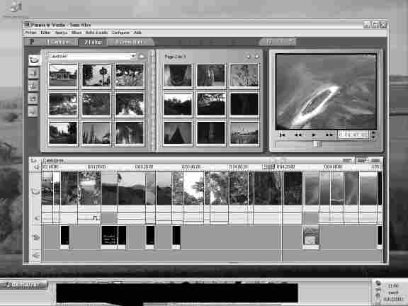

  9. domisol
    14
    Rien ne remplace une explication par l'image !
    En fichier joint : une capture d'écran qui montre mon pb, autant qu'une image de 20K peut le faire, en niveaux de gris et compressée à 85% !!!
    On peut voir au bouton supérieur droit (grand carré) que la fenêtre est en plein écran, et qu'il n'y a pas d'ascenseur.
    La capture a été faite en 1152x864.
    En 1024x768, le pb est le même (pas de piste musique visible) sauf que la fenêtre Studio occupe tout l'écran.
    Merci à tous ceux qui tentent de m'aider et qui tenteront encore !!
  10. f.treguer
    2 294
    Il me semble que l'application studio n'est pas étendu à son maximum, pour cela clique sur le bouton agrandir (il devrait y avoir 2 cadres qui se chevauchent) et de cette façon tu devrais régler le problème.
    a+
  11. f.treguer
    2 294
    , tu as raison, je viens de changer plusieurs fois ma résolution d'écran, et à chaque fois, j'ai les ascenseurs sur le côté.
    Ce qui me fait dire que l'application studio n'est pas étendu au maximum, (en prenant exemple sur mon écran), c'est qu'il n'y a pas dans le bouton agrandir 2 cadres qui se chevauchent.
    J'ai déjà eu ce pb, et je ne me souviens plus de quelle façon je l'ai réglé.
    Pour réparer ce problème, je pense , que ta solution est la bonne.
    Travailler de cette façon avec studio c'est la galère.
    a+
