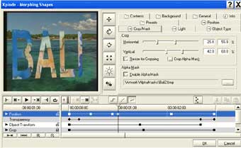

    Tout baigne :
    piste du dessous : image 'Mer'
    piste du dessus : image 'Carte' avec pose du keyer : Morphing shapes
    Dans les Presets, j'ai choisis le Circle Pan
    Dans l'onglet Crop/Mask , zone Alpha Mask, pour choisir son dessin, titre, masque et
    j'ai fait le titre en BMP 32 bits sous Photoshop : fond noir , lettres blanches (en TGA, ça doit le faire sans doute aussi)
    Définir son chemin, taille, .. éventuel
    Et hop, play
    Facile , finalement.
    C'est un vrai concentré de génie ce Composer.

  11. Marc
    9 950
    90
    8 667
    +50 / 147 / -1
    En attendant que Xplode 4 veille bien s'intégrer dans Edius 4, un aperçu de Morphing Shape
