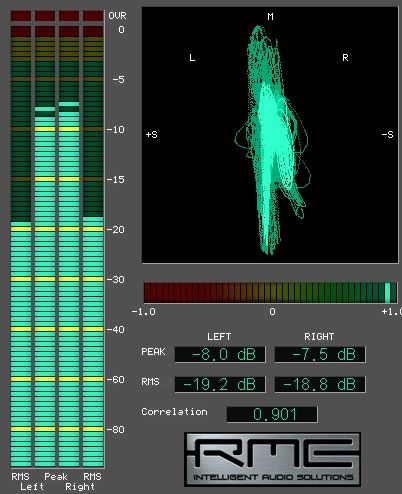

    Les deux fichiers lus dans un logiciel de correction audio (IzotopeRX) ne présentent aucune différence (sauf légèrement de niveau )
    Par contre ils sont truffés, bourrés, encombrés, saturés de "POP" en veux tu en voilà !!!
    exemple à 1.06 "Popé" ...
    "mon Dieux !" :help: :cry2:
    Dit autrement pas de " craquements et autres bruits bizarres " ni dans les différents autres lecteurs !
    :jap:

    Pas mieux que les deux réponses précédentes.
    Beaucoup de pop, un son de tonneau et du phasing.
    Comprends pas comment on peut obtenir ce déphasage avec un micro mono !

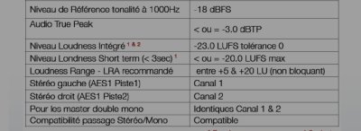

    AQW333 tu as testé le fichier dans Premiere ou pas ?
