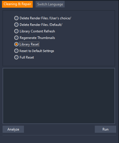

    J'avais déjà testé cet outil mais sans succès. Je l'ai néanmoins relancé ce jour, 2 heures après le click sur RUN, il ne se passe à priori rien. Pire, je n'ai plus ni transitions, ni effets, ni effets sonores.
    Je suppose qu'il faut lancer l'outil une fois Pinnacle fermé ? Faut-il lancer "Analysze" en premier lieu ? Combien de temps est censé tourner l'utilitaire pour le reset de la librairie ?

    Logique si tu laisse Studio ouvert !!!!!!!!!!!!!!!!!!!!!!!!!!!!!
    Olalala, évidement...pour moi, c'était tellement évident que je ne l'ai pas signalé !!!
    Alors, tu fermes Pinnacle Studio, tu relances cet outil, tu cliques sur "Full Reset" ensuite sur "Run" et tu redémarres l'ordi par la suite.
    Si toujours la bibliothèque n'est pas complète, tu relance l'outil et tu clique sur "Library Content Refresh" ensuite sur "Run"...

    Malheureusement, même Pinnacle fermé il ne se passe rien quelque soit l'option sélectionnée.
    La sélection d'une option puis RUN ne génère pas le moindre frémissement de quoi que ce soit.
