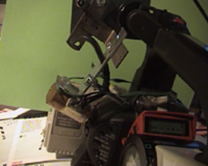

  13. philippe ODEZ
    28
    ci joint une photo représentant ce qu'il est possible de faire avec un électro-aimant à noyau mobil. Lors d'une utilisation en télécomande , le plus frustrant pour moi est de ne pouvoir mémoriser l'exposition, pour décentrer le sujet par exemple, avec ce systeme, celui-ci est placé au dessus du bouton EXP.LOCK de la XL1, est je peut faire varier l'exposition à distance.Vous pouvez vous en inspirer pour le placer où vous voulez: mise au point où standby.
    PS: le petit fil vert sert à maintenir l'électro-aimant en place, car il à tendance à remonter lors de l'impulsion. L'ensemble est fixer à la place du viseur.
    A + philippe
