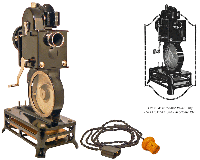

    je fais des recherches pour une amie qui vient de récupérer un vieux projecteur malheureusement incomplet mais avec une belle collection de bobines !
    Je suis donc à la recherche d’une alimentation électrique afin de faire fonctionner un vidéo projecteur pathé baby.
    Est ce que quelqu’un s’y connaît en pièces détachées pour ce genre de modèle ou bien connaît des sites qui pourraient en avoir ?
    J’aimerai aussi savoir quel genre de transfo ou adaptateur il me faudra car l’appareil fonctionne en 110v et je crois que la prise électrique d’origine ne correspond pas à nos prises murales modernes.
    On voit bien l’alimentation en question sur l’image jointe.
    je vous remercie tous par avance
    Au plaisir d’en savoir plus
    Simon

    "vidéo" projecteur ?
    Oui, cette série de machines qui ont un siècle étaient alimentées en 110V car c'était la tension du secteur à l'époque (années 1920). Il existe des transformateurs 230V -> 110V, mais il faudra couper/remplacer la fiche.
    Cependant, je doute fort que la lampe soit fonctionnelle. De même, à moins que cette machine ait été restaurée, il y a surement d'autres aspects à inspecter et entretenir avant d'espérer visionner des films.

    Je n’ai pas vu le projecteur ( vidéo étant bien évidemment une erreur de langage ! ) donc je ne sais pas du to it dans quel état il est po ur l’instant

    C'est celui de la photo ?
    9.5mm en principe.
