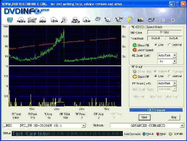

    Quelqu'un pourrait-il me donner une explication sur ce diagramme?

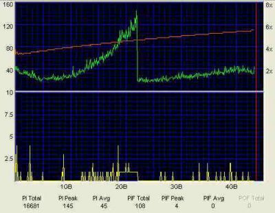

    20 Ko c'est pas beaucoup pour une grosse image. Voici une meilleure juste du graf

    J'ajouterai que ca n'est pas brillant brillant comme resultat (pour un Taiyo Yuden en tous cas...), quoique tout a fait acceptable (ce media doit etre correctement lisible presque partout).
    Soit ton media a un probleme bizarre que je n'ai jamais vu, soit plutot ton graveur Nec a un probleme (a mon avis, c'est plutot ca...).
    Tu as souvent ce genre de courbe avec cette montee progressive du taux d'erreur jusqu'a un peu plus de 2Go puis une descente brusque ? Si oui, c'est ton graveur qui en a un coup dans l'aile, si non, c'est un media legerement defectueux.

    Sur cet exemple c'est un DVD gravé à X8.
    J'ai essayé un autre du même lot à X6, et la c'est correct jusqu'à la moitié puis ça monte progressivement jusqu'à 655 en PIE et 17 en PIF.
    Le firmware peux-t-il en être la cause (NEC 3520 firmware revision 1.UC)?

    Le firmware, oui bien sur, c'est tout a fait le genre de chose qu'un nouveau firmware corrige. Idealement il vaut mieux eviter d'avoir des PI Peak depassant les 100 a 150 a la louche, ou alors sur des piques tres raide, un simple trait. 655 c'est beaucoup de trop, ton media sera tres difficilement lisible, alors que dans le precedant exemple, 145 c'est correct.
