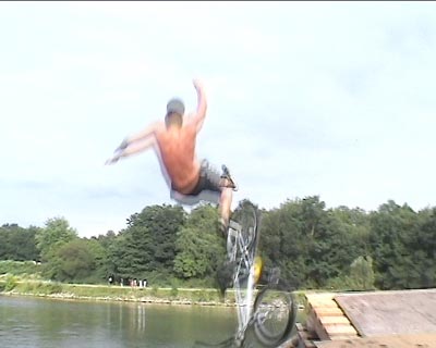

    Bonjour à tous,
    J'ai fait une vidéo avec une cam. mini-DV et j'en ai fait l'acquisition sous premiere 6.5
    C'est une vidéo uniquement composée de scènes d'actions et je voudrais sortir des photos "en pleine action" :
    Je fais donc "lecture" sous premiere et fais "pause" sur l'image désirée...
    Mais dès que je clique sur le menu "fichier", et à l'exportation, la photo se retrouve non sur l'image choisie mais à cheval sur l'image choisie et sur la suivante !
    J'ai essayé à plusieurs endroits de la vidéo et toujours le même problème !
    J'ai ensuite essayé différents moyens:
    - Photoshop elements: même problème
    - Capture professionnal demo: idem
    - Video edit magic: idem
    - Ulead media studio pro 7 trial: idem
    - Capture d'écran: l'image n'est pas capturée (il y a une zone noire à la place)
    Est ce que quelqu'un a déja eu ce problème ?
    Et surtout, quelqu'un sait il le résoudre ?
    N'hésitez surtout pas à donner vos idées, merci :)

    Salut
    Contrairement au film ou chaque Image est projeter 2 fois
    Les images vidéo sont faites de deux trames différentes
    Cela n'est pas dérangent sur des plan statiques par contre sur des plans dynamiques cela ce traduit par un dédoublement de l'image
    Solution apres tournage
    La solution n'est pas magique car elle consiste à n'utiliser qu'une seule des deux trames de ton image.
    Donc perte de qualité et de définition.
    Solution avant tournage (si ta camera comporte un réglage de "Shutter")
    Augmente la vitesse d'obturation.
    Voila @+ YvesP

    il existe dans photoshop l'effet "detramer" utilise le pour voir , il y a une perte bien sur (1/2 image) mais suivant l'usage.....
    sous MSP je fait
    option de champ>ordre de champA>désentrelacer, avant d'extraire une image, c'est kifkif photoshop
    ouala
    MCJ:)
    PS: si tu n'as pas de "shutter" sur ton cam essaye la position "sport" qui donne une priorité à la vitesse

    Dans Photoshop 7, c'est dans "filtre > vidéo > désentrelacement".
    C'est clair que ce n'est pas une photo de bonne qualité mais ca rend déja carrément mieux ! Pour le web, c'est parfait :)

    on voit sur ta photo que tu a supprimé l'entrelacement, c'est deja un mieux, il te reste le flou de mouvement, celui là tu ne peut l'enlever que si a la prise de vue tu as une vitesse d'obturation la plus rapide possible en fonction de la lumiere, à ce moment là faire attention a la profondeur de champ (netteté de mise au point) quoique sur les camescopes ce ne soit pas un vrai probleme

    Sans PhotoShop ou équivalent il y a aussi Scenalyzer Live qui fait le désentrelacement (même en version d'essai).
    Il suffit de se promener sur le fichier AVI et de presser F2 pour générer une ou plusieurs photos. On peut aussi paramètrer directement la taille de l'image et son niveau de compression JPEG.

    Je trouve la 2eme image proposé credible justement parceq'elle bouge. (Pas mal pour une image Fixe !!!)

    N'ayant pas la cassette d'où j'ai tirée l'image ci-dessus, je n'ai pu le tester avec la même image... mais jai l'impression que la qualité est moins nette qu'avec photoshop :(
    Quant à moi, je crois que je vais dorénavent filmer mes scènes d'actions en mode "sports" avec mise au point automatique :)
