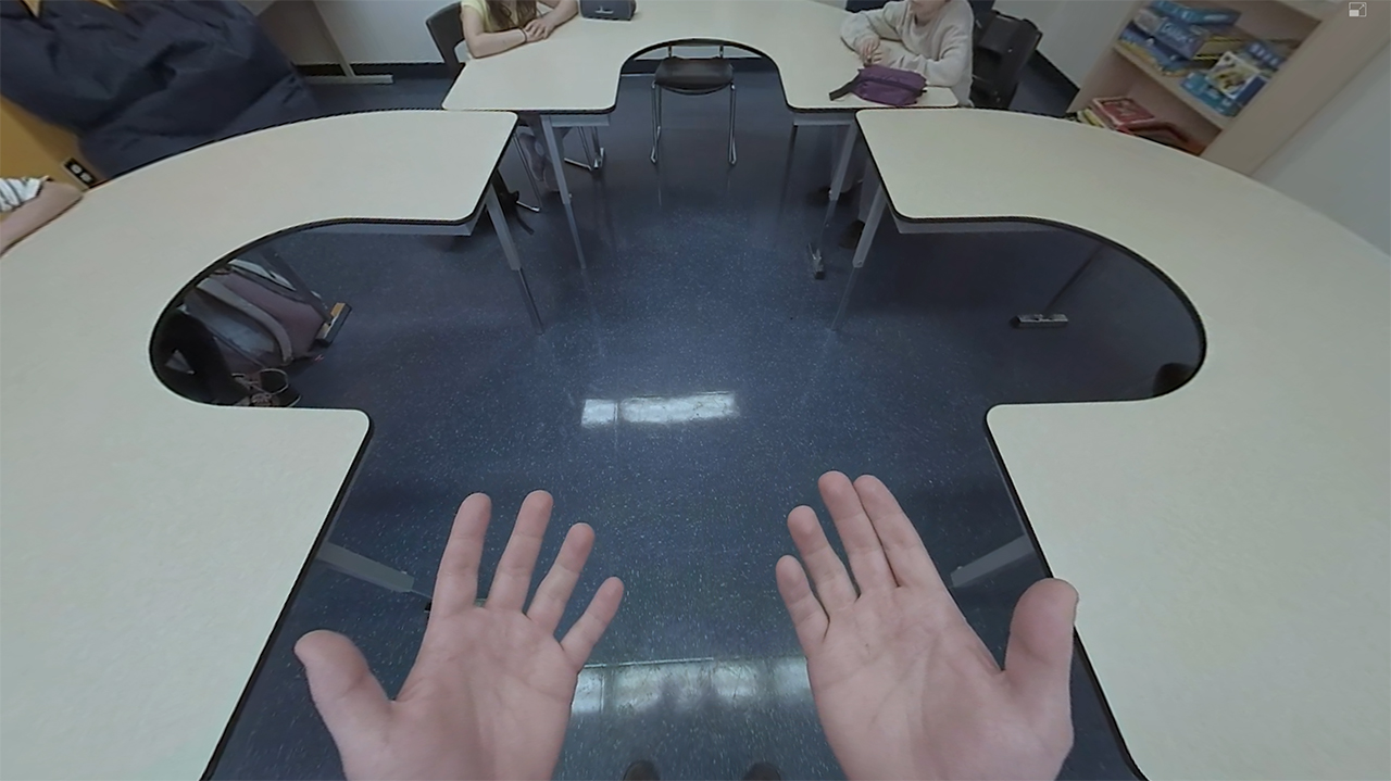

  4. Michelvh
    J’utilise Première Pro 2024 à jour sur MacBook Pro. Je veux voir les mains de la personne qui parle face à un interlocuteur.
    La tête devrait être cachée et on pourrait voir en arrière de la personne dont la tête est cachée grâce a la photo360 rendue visible.

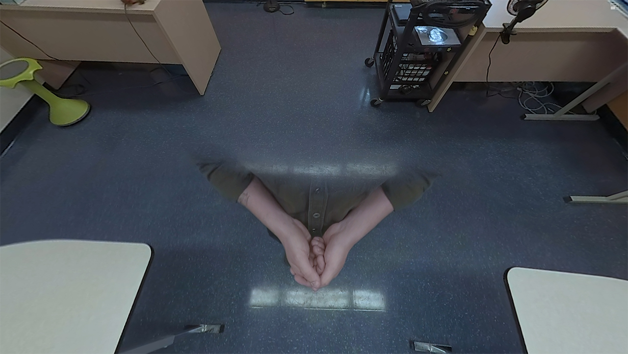

  7. Michelvh
    Voici le résultat que je veux obtenir ...

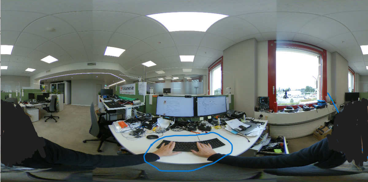

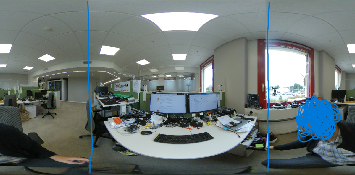

  9. giroudf
    +891 / 4 050 / -39
    voici par exemple une image 360 equirectangulaire. les deux lignes bleues representent la jonction des deux demi-spheres (le clavier se trouvant a l'avant)
    ici on aurait une video avec que les mains sur clavier, suffirait de garder la partie avant au centre et de remplacerla partie arriere avec une image identique , mais ou il n'y a personne
    on est pas obligé de couper sur la ligne de jonction (bien visible dans le haut de l'image, on pourrait couper les mains au niveau du poignet, pour garder que la partie entourée en bleu.

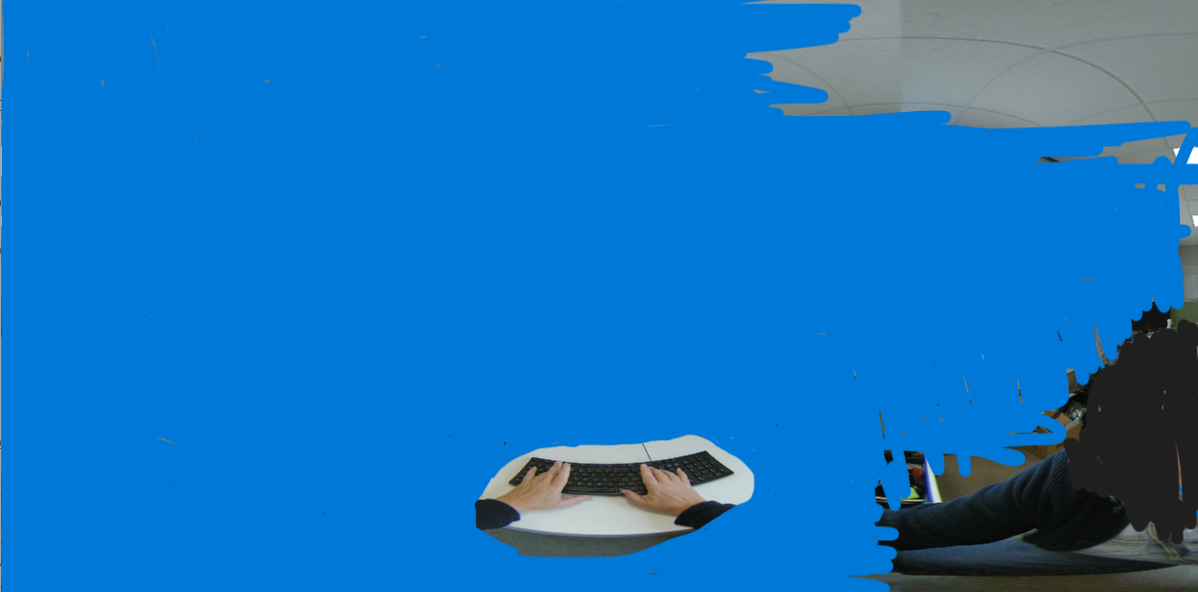

    dans ce cas le masque ressemblerait a ca (j'ai pas tout fait en bleu, mais bon on voit le principe)
    ensuite tu mets cette piste au-dessus de l'autre piste video, et tu mets un effet d'incrustation pour que le bleu devienne transparent, et voila, tu as deux mains sans corps qui tapent sur un clavier, comme dans la famille Adams..
