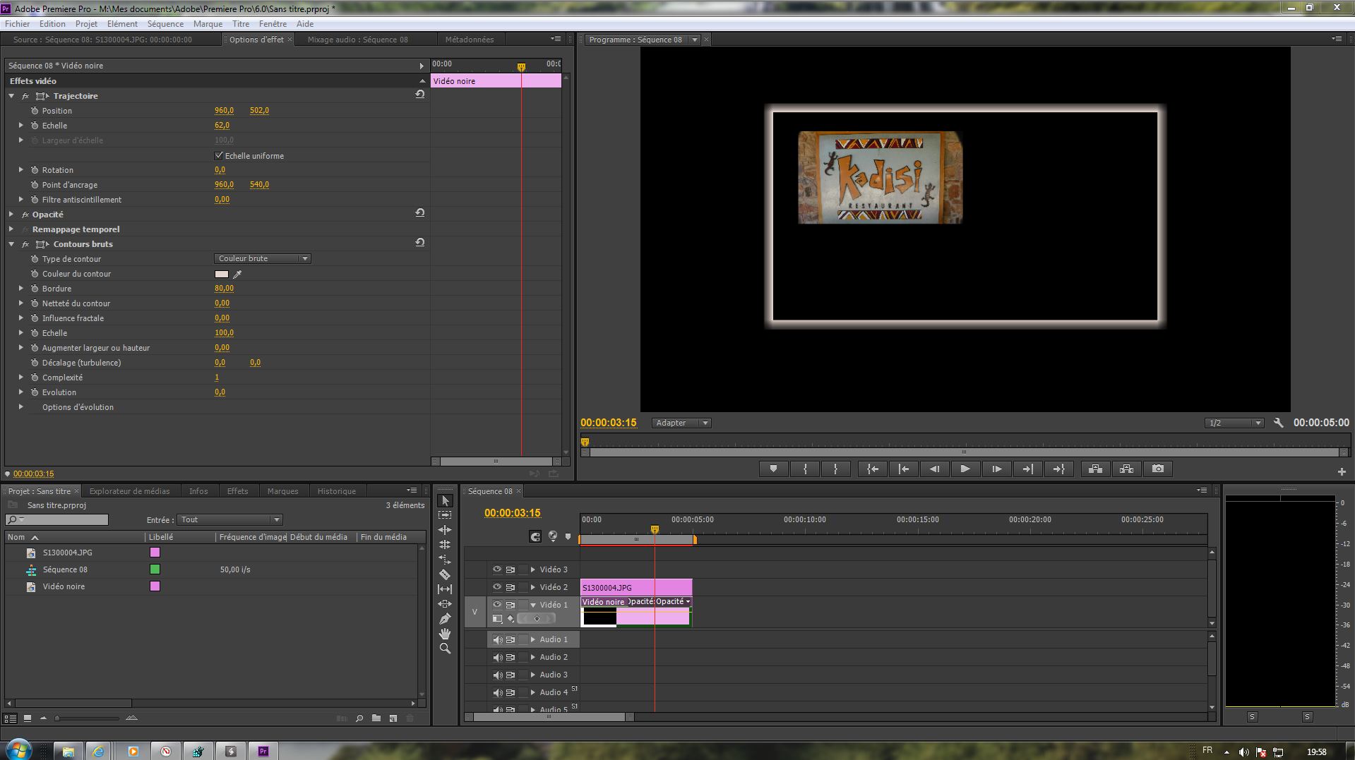

    "c'est que j'aimerais faire un effet de photo qui bouge dans un cadre mais que le cadre reste fixe et que la photo se déplace dans le cadre.."
    Bon je ne suis pas certain d'avoir bien compris le besoin, mais pour rajouter un cadre fixe, à la solution donnée pour déplacer l'image, il faut créer un élément vidéo noire, réduire sa taille (echelle) et le positionner au bon endroit dans l'écran (trajectoire) et ensuite lui appliquer l'effet Contours brut pour créer le cadre.
    Posé sur la piste vidéo 1.
    La photo, posée sur la piste vidéo 2, avec échelle et trajectoire qui vont bien pour se déplacer dans le cadre;

  7. ogt
    Oui , effectivement, dans ce cas il faut faire un masque pour filtrer la photos à travers le cadre.
    olivier

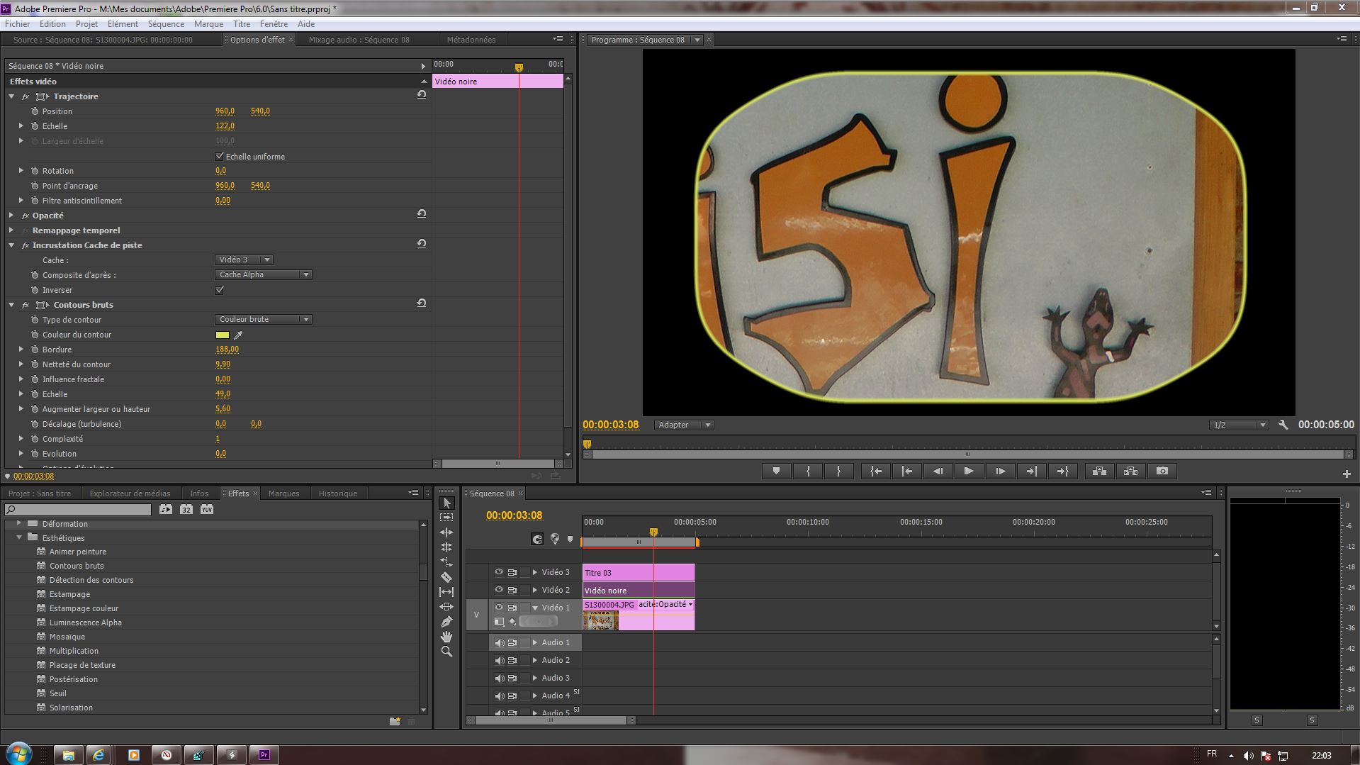

  10. ogt
    Bon, ça peut servir à d'autre :
    Ce masque peut très bien se faire avec le Titreur, et il faut utiliser
    l'effet : Incrustation Cache de piste.
    Mettre l'image sur la piste 1
    Mettre une vidéo noire sur la piste 2.
    Faire un cache avec le titreur et l'appliquer sur la vidéo3.
    Sur la vidéo2 appliquer le filtre :
    Incrustation cache de piste, qui pointe sur vidéo3 (le masque)
    appliquer également l'effet Esthétique : contours bruts pour faire le cadre.
    Il ne reste plus qu'a animer l'image sur la piste 1, que l'on verra défiler à travers le cadre.
    Et voilà.
