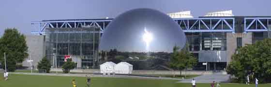

    La Géode de la Villette
    assemblage de 3 images
    La Géode reluisait tellement que l'appareil refusait de faire la mise au point.... j'ai activé le bouton "Montagne". Mais je n'ai pas pensé à mémoriser l'exposition, d'ou un ciel plus bleu au dessus de la sphère!
    J'ai eu la chance que les personnes ne se déplacent pas trop! Pourtant des joueurs de foot..... Non je ne fais aucune allusion à une équipe parisienne! :lol:
  15. guy-jacques
    9 200
    156
    9 236
    +83 / 289 / -3
    Merci Pulco
    …de la part de Mannix- il adore les nonosses…
    Y en a aussi dans le photomontage "photomerge", et encore bien plus pire en "mode" non perspective et seulement 6 images.
    Ce truc est "automatique", le "?" était que parfois, il refuse une vue qui peut être installée quand même, mais en "manuel"… Les 9 vues, ça a marché "tout seul", ça ne prend que peu de temps : env. 2 minutes (et encore sur un "vieux" PBMac G4/400MHz).
    La photo résultante, dilatée verticalement aux extrémités pèse 6614 x 1890 (pour 35 x 10 cm à 480ppp), les 9 vues étaient en 1152 x 854 (photo PC100).
    J'ai pris les vues sur pied, à peu près horizontalement (pas de bulle) et sans recherche à propos d'axe de rotation / pt nodal… Au pif quoi :lol: .
    Je suppose que travailler plus finement rendrait plus imperceptibles les "raccords".
    Quand à l'exposition, c'est aussi un problème qui se voit sur mon assemblage, même si à l'œil, et dans ta cervelle, tu n'y vois que du pareil, la machine dit que ça ne l'est pas selon l'incidence du rayonnement solaire (que c'est bien dit, ça vaut un susucre pour Mannix:bravo: ).
    J'y avais pensé et j'avais décidé de laisser faire l'électronique… En extérieur, ça n'est pas la bonne méthode… faut-il recaler la BdB à chaque vue et redéfinir l'exposition ?
