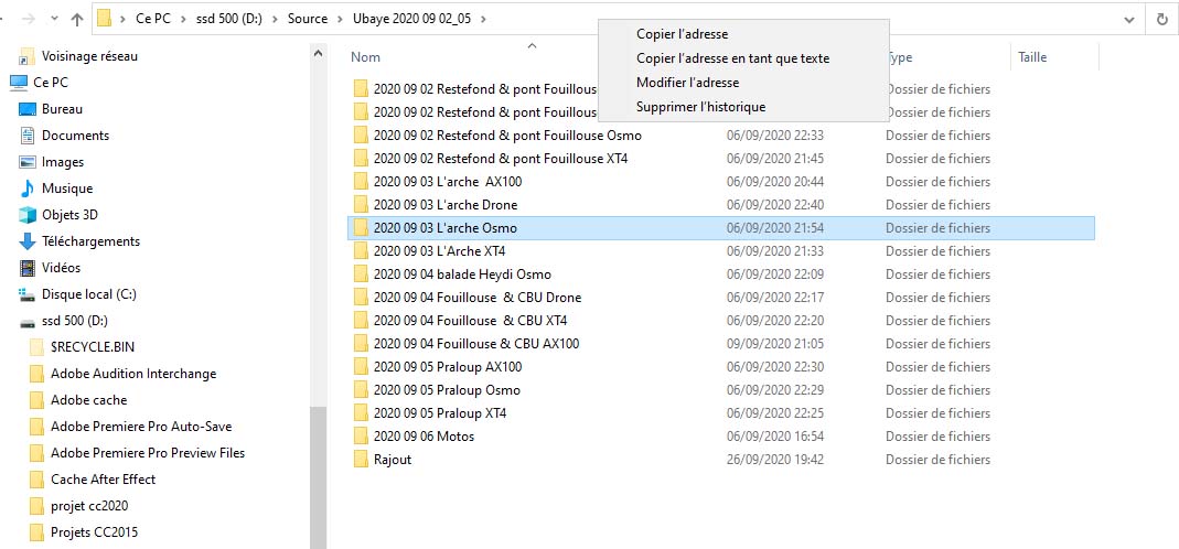

    Bien vu Bertrand...mais je ne parviens pas à afficher cette option de modification de la date ...
    Je ne vois pas où il faut cliquer....Les clicks gauche sont inoperants et les droits ne me présentent qu'une option "copier" !
    JB

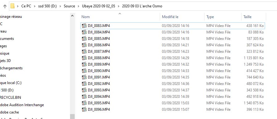

    Je sais pas comment tu stockes tes rushs.
    Toujours dans un sous dossier de Acquisition nommé avec date en principe celle de la prise de vue
    sous la forme année/mois/jours/sujet
    c'est sur un projet fait avec un autre vidéaste du Repaire
    La date de modifié le des dossier doit correspondre à celle de création du dossier
    La date de modifié le dans 2020 09 03 L'arche Osmo a bien l'air de correspondre à celle de la prise de vue.
    Mais comme c'est numéroté je ne m'en préoccupe pas trop
    ensuite si tu récupéres longtemps après les rushs d'une carte vrai qu'il est bon d'avoir la date de prise de vue
    En principe je transfère les rushs de mes cartes le jour même de la prise.
    En procédant comme cela si la cam a buggé sur la date ça n'a pas vraiment d'incidence sur le montage du projet.
    je conseille donc de faire rapidement le jour même si possible l'acquisition des rushs pris sur la carte dans un dossier daté ..Une cam qui bugge sur la date ça arrive pour peu qu'on l'ai laissé longtemps avec batterie vide..La preuve tu l'as eu;)

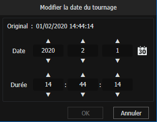

    1)Tu valides le clip concerné (surbrillance)
    2) Une petite fenêtre s'ouvre en haut à droite,
    3) Tu positionnes ta souris sur la date ..elle passe en bleu... tu clic dessus
    4) et? ..ce petit menu apparait au cente de ton écran
    A toi de jouer :bravo:

    @Bertrand,
    J'ai bien tout ça, mais la date ne se "bleute"pas, et la fenetre modifier la date de tournage n'apparait pas....

    @Bertrand,
    Je pense que la différence tient à la version...
    Tu as WG et moi la version Pro...
