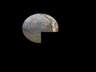

    oui les masques sont fusionnables, soustrayables etc...
    Dans la fenêtre de ton montage, déroule les triangles pour voir les paramètres de masque, tu verras juste à côté sur la droite un menu pour pouvoir jouer avec ces modes de fusion un peu comme dans les outils "pathfinder "d'illustrator".

    voici un exemple de deux masques, un rond et un rectangle.
    Le rond est en mode "addition" et le rectangle en mode "soustraction"
