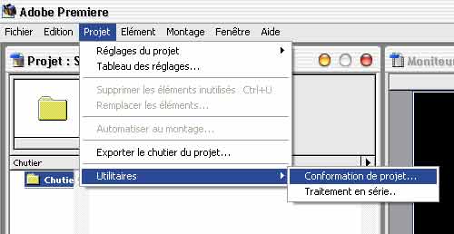

    Salut Athanor,
    Dans Premiere en Français c'est le terme Conformation qui figure dans le menu comme tu peux le voir sur le PrintScreen ci-dessous:

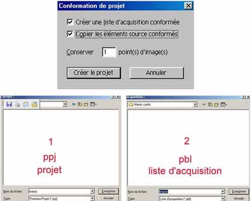

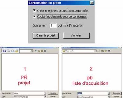

    Je crois qu'on ne peut pas dire que le terme employé est tout faux, car en fait, quant on fait une "conformation" dans Premiere, on a deux options:
    1) On peut éditer une liste d'acquisition conformée qui permettra de refaire plus tard à partir de la bande source une capture des seules parties de rush qu'on a utilisé dans le montage.
    2) On peut faire une copie de ces parties de rushs qui ont réellement été utilisées afin d'alléger la place prise sur le disque dur en virant ensuite les gros rush originaux.
    Marc explique bien cela avec détails dans le tutorial que j'ai renseigné ci-dessus et dont l'image que voici est extraite:
