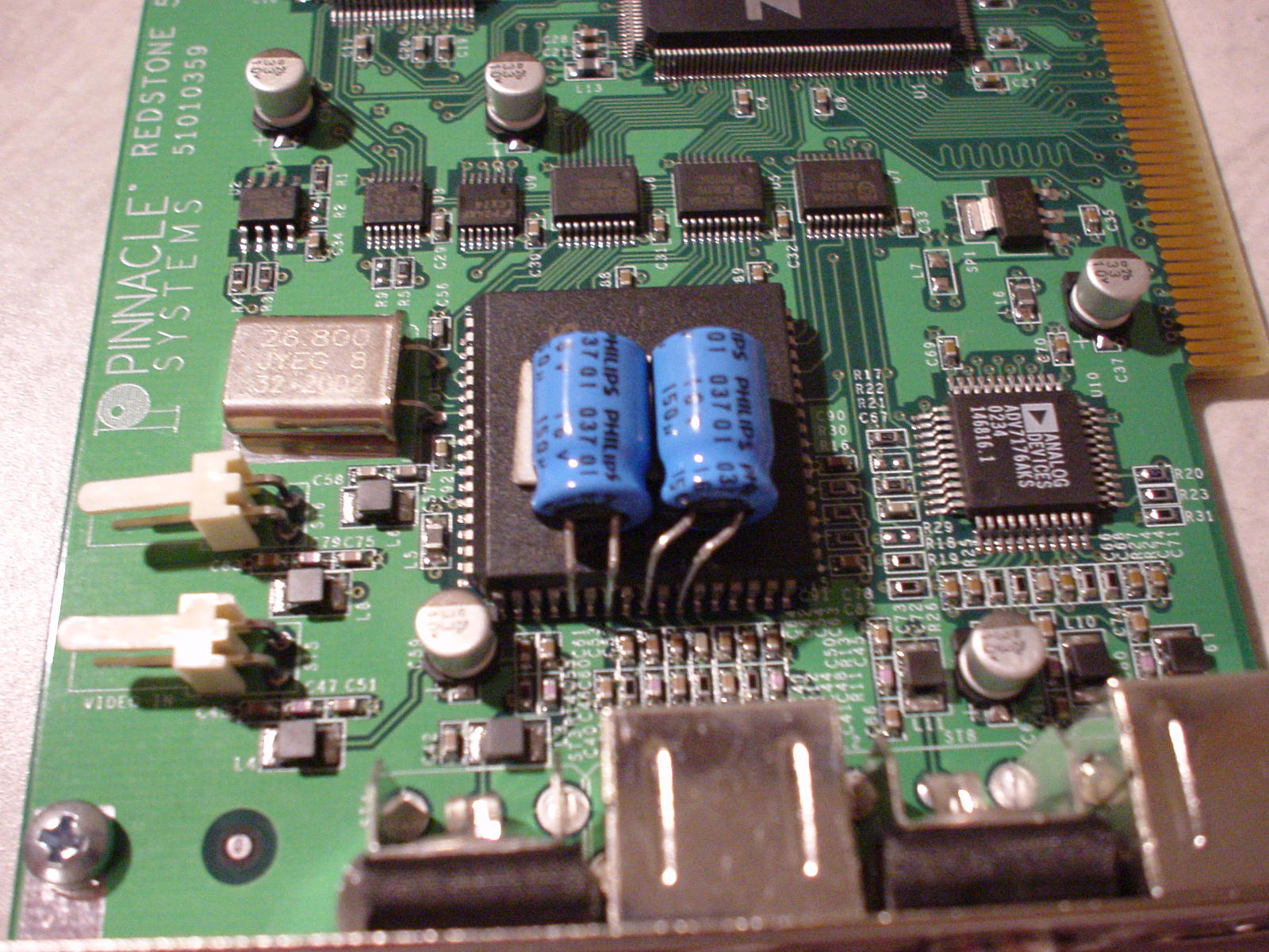

    Si j'ai bien compris il suffit de souder 2 condo de 150 micro F
    sur les pates 14 & 16 et 18 & 20 comme sur la photo et le tour est jouer.......
    Bon demain je vais en acheter et j'essaye
    A bientot pour le résultat
    et encore bravo à JC fallait la trouvée cette réponse, et surtout avec la photo !!!:bravo:

    Soit trés attentif car cette manip n'est pas si facile que ça semble.
    la photo est zoomée. utilise un fer à pointe trés fine et une loupe, les soudures doivent être trés fine et rapide pour ne pas déssouder le composant.
    attention à l'electricité statique.
    Bonne chance et donnes nous le résultat.

    condensateur 150 mF 16V, c'est le bonheur
    :bravo: Jc c'était la bonne réponse
    Après quelque jours de perdu à cause d'un magasin en vacance, me voilà avec mes deux condos d'une main, le fer à soudé de l'autre.
    C'était un peu l'aventure, même avec un bon fer à soudé et une loupe. Il commenssait à y avoir de la soudure partout, sans pompe à déssouder j'ai bien cru que c'était fini !!!!
    Et puis j'ai sorti l'aspirateur, un bout de tuyau, du scotch, et hop toute mes bavures étaient néttoyées !
    Au final, je remet la carte et hop disparu les lignes en biait !
    Encore bravo à JC pour avoir trouver la réponse et à celui qui l'a pondu!
    PS: La soluce : Deux condos chimique de 150 microF 16 V soudé comme indiqué sur la photo (attention au sens +et-):o

    ça fait plaisir de voir que tu a pu résoudre ton problème, je culpabilisais un peu de t'avoir mis sur cette voie délicate.

    dc10 les condos qui sauvent
    Alors là chapeau pour la solution de jcgrini ça marche
    une question me chiffonne:veillissement des composants de la carte ou alors de l'alim pour mettre un merdier pareil
    presque à faire d'office tellement le résultat est à la hauteur .
    mieux qu'à l'origine il me semble :un soupçon moins de bruit ! ou peut être l'euphorie du résultat !
