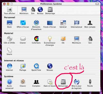

    Pour redémarrer sur Os 9 tu restes appuyé sur la touche "ALT" puis il te propose OsX ou Os9...Faut être patient la machine demande un peu de temps de réfléxion.
    Sinon tu vas dans les Préférences Système sous OsX et tu fais "Redemarrer" comme sur l'image jointe puis ensuite tu cliques une fois sur Os9 que tu verras apparaître dansle menu...
    Voilà, une fois sur Os9 tu sais ce qu'il te reste à faire....
