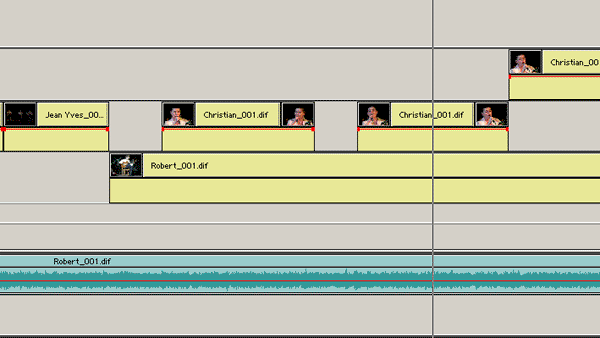

    tant que j y suis j ai une micro question
    je suis sous premiere
    j ai 2 fichier video
    j en ai mis un sur vid 1a et l autre sur vid 1b
    j aimerai juste avoir le debut de la 1, un petit morceau de la 2, mais pendant toute la durée conserver le sont la 1
    c est une sorte d insertion mais je sais pas comment faire qu a tel ou tel moment une video soit prioritaire sur l autre! merci!
  9. Stumpy
    3,850
    3,609
    +0 / 2 / -0
    Réponse :
    1 - la piste Vidéo 1A est prioritaire par rapport à la piste Vidéo 1B.
    2 - Le clip ou se trouve le son tu le mets sur la piste vidéo 1B puis sur la piste Vidéo 1A tu mets l'autre clip "2". Si tu as une piste son sur le clip 2 il faut le supprimer pour ce faire il faut désactiver le mode synchronisation : Montage - et décocher "Sélection synchronisée" ensuite cilp sur la piste son et touche "Suppr".
    Ensuite ton clip que veux insérer tu le coupes ou tu veux avec l'outil "Cutter".
    Tu fait une lecture et première lira en premier la piste vidéi 1A et Vidéo 1B et ainsi de suite.
    a+
    Stumpy
