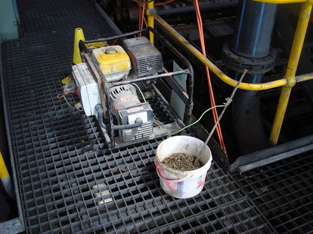

    J'aime beaucoup la prise de terre de saint kro.
  14. ogt
    Ce n'est même pas de la terre, mais du gravier :D
    et bien isolé dans son seau plastique.

    Je ne connaissais pas le terme : prise de gravier(s) !
