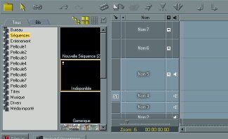

    Je n'ai pu resister à l'envie d'installer la mise à jour de Liquid Edition 6, malgré un projet en cours presque fini. Trop long d'attendre 15 jours qu'il soit finalisé.
    Cependant la mise à jour s'est bien passée, hormis quelques problèmes avec certains effets 2D que j'ai du refaire.
    Donc RAS jusque la.
    Sauf que suite à un bug d'affichage et redemmarrage apres une modification d'une transition xplode, ma séquence n'est plus disponible. Elle est desormais qualifiée d' "indisponible" associée à un point d'exclamation dans le chutier...
    La cata je vous dit!!! le projet faisait 1h25...
    Pas possible de la récupérer.
    Sauf à revenir à la version sauvegardée lors de la mise à jour mais je perd tout le bénéfice du boulot effectué ces deniers jours.
    HELP. Si quelqu'un a une idée...

    J'ai bien verifier les liens concernant le render, les rush et les plugins.
    Tout semble normal de ce coté la...
    Les autres séquences d'ailleurs fonctionnent normalement.

    En voyant sur ta capture d'ecran le mot indisponible, je tient a vous signaler que lors d'un boulot je me suis retrouvé avec l'ensemble des librairies de rush media effet ect .........indisponible ca m'a bien gaver, mais en redemarrent tous est rentrée dans l'ordre. Lors de cet incident je suis passer de la fenetre explorateur sur la TL a la fenetre projet pour une recherche et pan !!!!!!!!!!!!!!!indisponibilité totale de tous les media effet ect.
    Etonnant non ????:col:

    Nan, rien a faire...
    Impossible de retrouver cette foutue sequence...:(
    Les différentes méthodes proposées ne fonctionnent malheureusement. Merci de votre aide.
    Ca m'apprendra a faire confiance les yeux fermés à Liquid concernant la sauvegarde auto.

    J'ai pas bien compris la facon de creer une fichier zip ou rar de mon projet. Mais avec 7 ou 8 heures de rush il risque d'etre un peu trop conséquent.
    De toute facon j'ai pris le parti de revenir sous LE version 5.5 et de finir mon projet. J'ai deja presque refait tout ce que j'avais perdu. Et maintenant, j'effectue un sauvegarde manuelle régulière de mon projet...
