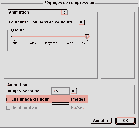

    Quicktime animation est sans perte, mais que signifie le NOKEYFRAMES ?
  5. Zagloba
    461
    sans keyframes...chaque image est compressée individuellement avec algo RLE utilisé par stuffit & winzip (sans perte)
    avec keyframes ça se complique car il y a encodage "spécial" pour des frames entre des keyframes ...et je ne suis pas sur à 100% mais ça pourrait causer des soucis
