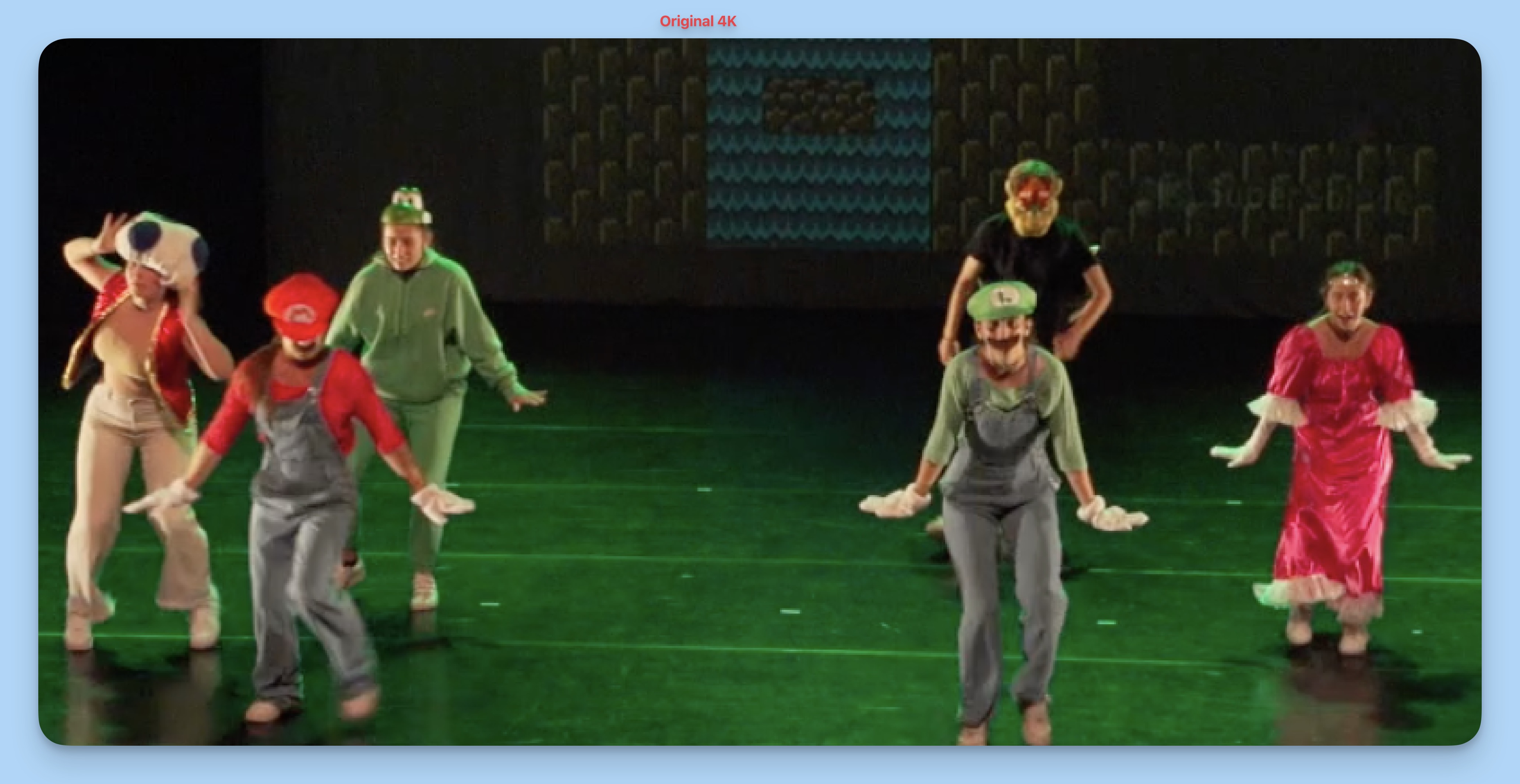

    L'original est en 4k le prores en FHD si tu regardes ça sur un moniteur 5k avec un lecteur faisant une mauvaise mise à l'échelle ça craint.
    La preuve sur mes captures écran tu t'es bien trompé

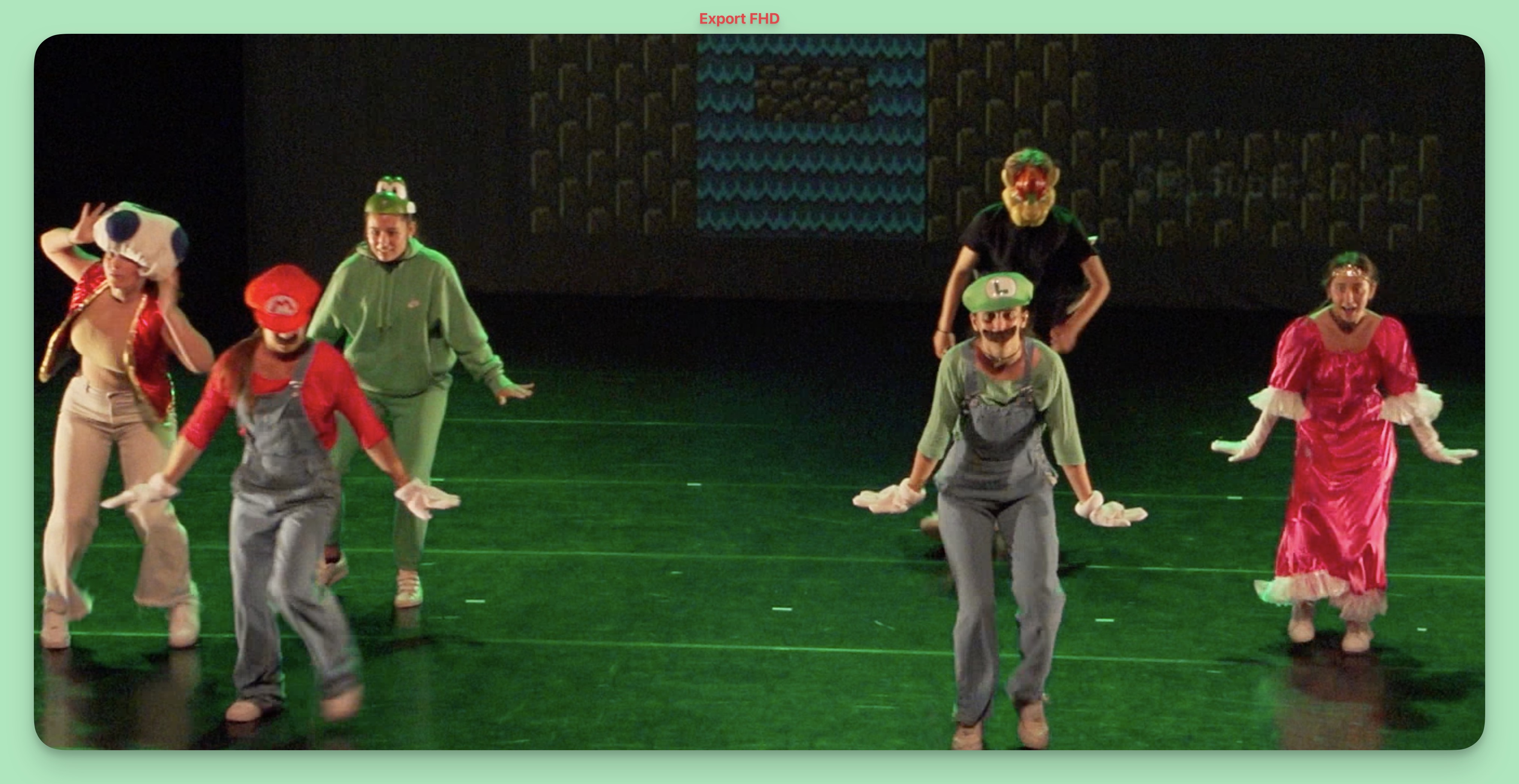

    Je te renvoie l'original 4K et l'export de celui-ci en FHD à partir d'un TL en UHD, caractéristique de l'export comme sur capture d'écran donnée #37.
    Il faut regarder rigoureusement dans les mêmes conditions la même image fixe dans les deux cas.

    Résultats ( 200%) :
    >>>> WeTransfer - Send Large Files & Share Photos Online - Up to 2GB Free
    régler qualité sur 4k
