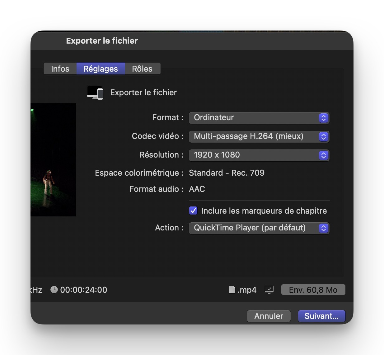

    Je viens d'essayer d'exporter ton Original 4k depuis une TL en UHD.
    J'exporte comme suit en multi-passe :
    Je ne vois pas de différence entre l'original en UHD et l'export en FHD, les deux étant ouverts en quasi plein écran sur mon 27" 5K.
    Fais l'essai de créer un projet en UHD et d'exporter en FHD comme sur ma capture d'écran.
    Chez moi l'export se fait en mp4 avec un débit de l'ordre de 20 Mbps à comparer avec celui de ton .mov à 13 Mbps.
    Si tu ne constates pas la même chose, je te mettrai mon export au téléchargement.
    Toutefois je te concède le fait que l'export à partir d'une TL en 1080 est inférieur en qualité.
    Comme je t'ai dit plus haut, le mieux et d'effectuer le montage en UHD, cela n'empêche nullement les recadrage puisque tu exportes en définitive en FHD.

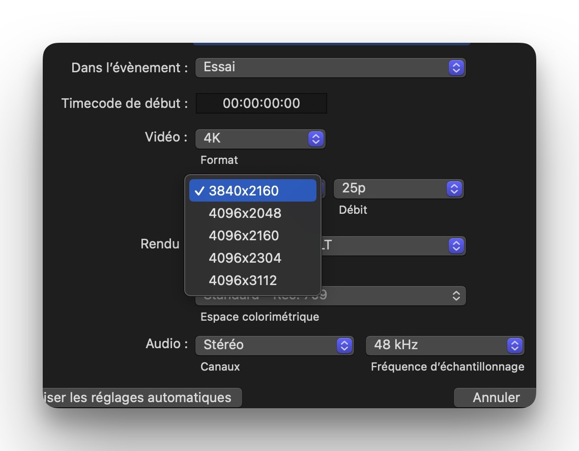

    Pour ce qui te concerne, si ton montage est terminé, clique dans ta TL en 1080p, puis Cmd-A suivi de Cmd-C, crée dans le même Evénement un projet en UHD (comme sur la capture d'écran), ouvre le puis après avoir cliqué sur la TL, Cmd-V.
    Puis exporte.
    Eventuellement sélectionne un bout de TL pour l'export en glissant la souris sur le scénario principal touche R enfoncée.

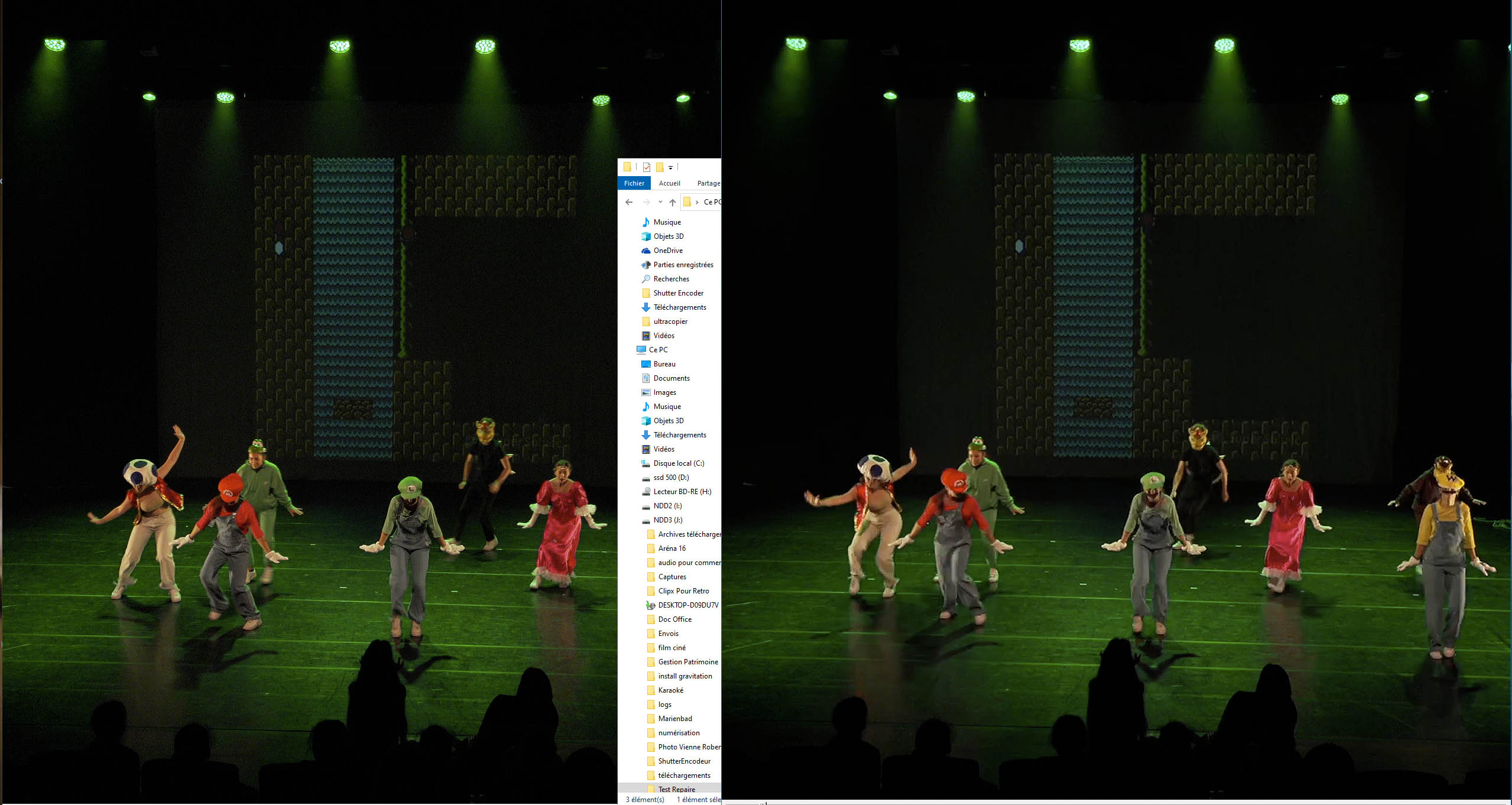

    Pas vu une grosse différence entre ton original et tes exports 1080 ..
    Mov d'un côté original de l'autre
    Où est l'original ?
    #40 caraibe, 13 Juin 2024
  11. chris34080
    70
    +3 / 1 / -0
    Je dirai que l'original est à droite

    ORIGINAL
    PRORESS
    1080P
    L'original est nettement "au dessus", le Proress est "acceptable", le 1080p est lui bien en dessous
