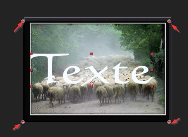

    Bonjour, comme je débute sur After, j'ai une question qui vous paraîtra probablement basique mais pour laquelle je ne trouve pas de réponse malgré mes recherches et qui m'empoisonne la vie. Je mets une capture d'écran pour que ce soit plus clair.
    J'ai un texte que j'ai placé dans une vidéo et qui suit le mouvement. Jusque là tout va bien.
    Cependant la perspective de ce texte n'est pas parfaite.
    En jouant avec les curseurs de position XYZ je me casse la tête à trouver la meilleure perspective.
    N'y a t-il pas un moyen de juste tirer les 4 coins du texte, de les placer sur les 4 coins de mon toit, pour que la perspective s'adapte parfaitement ? Avec l'effet "4 coins", je ne trouve pas le moyen de bouger 1 coin sans que les autres ne se déplacent également.
    Bref un effet ou une astuce qui me permettrait d'adapter la perspective d'un texte sur un objet juste en tirant les coins mon cadre.
    Comme j'en ai plein à faire, ça me ferait gagner énormément de temps.
    Merci beaucoup si vous avez la réponse.
      184.5 KB

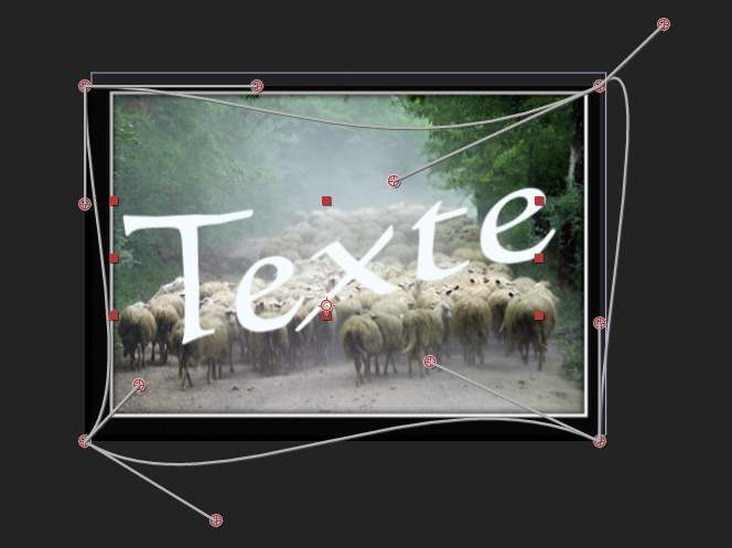

    Peut-être que tu ne "tires" pas sur les bons 4 coins ?? Ils peuvent se trouver à l'extérieur de l'image... Après si tu veux déformer davantage tu as l'effet warping... voire warping avec maillage.. :)

    Merci Charlie,
    effectivement je ne tirais pas sur les bons coins, qui étaient hors de l'image. Ça fonctionne, même si ce n'est pas pratique parce que je dois dézoomer et c'est difficile ensuite de caler au millimètre. Comme j'ai une vieille version d'AE ça a du être amélioré depuis.
    Encore merci pour ce tuyau :)
