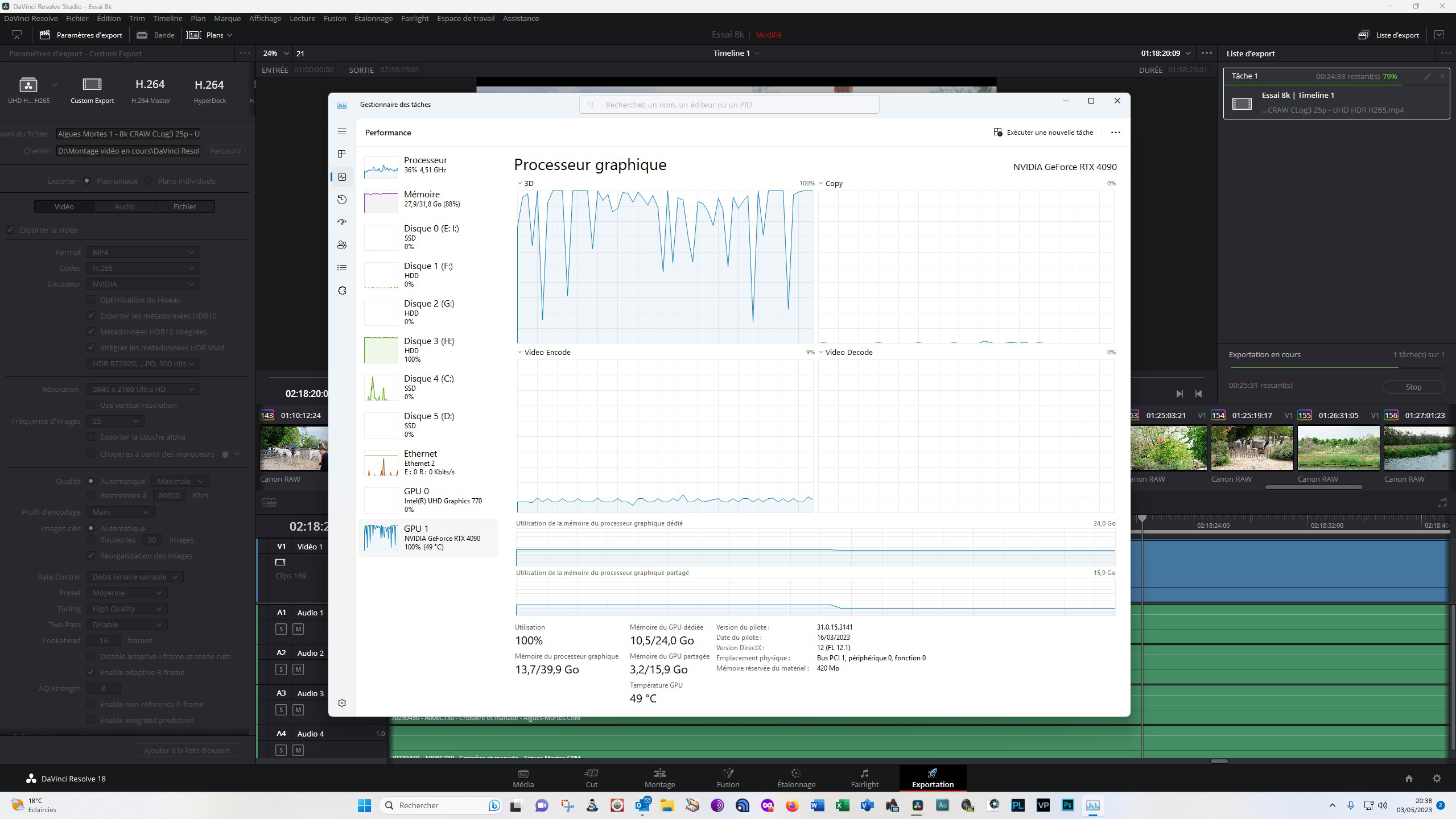

    Voici donc dans cette configuration les performances que j’ai pu noter lors d’un encodage (sans parler ici de temps de codage) :
    Configuration machine :
    • CPU i7 12700k
    • Mémoire 32 Go
    • GPU NVidia RTX 4090
    • Clips sources sur disque dur
    • Fichier de sortie sur SSD NVMe
    Médias :
    • Clips sources 8k Canon RAW CLog3
    • Tous les clips sont étalonnés
    • Aucun effet Fusion ou titrage ou transition, …
    • Sortie en UHD HDR
    • Son 5.1
    Utilisation machine en export vidéo :
    • CPU : largement dimensionné, aucune surcharge, la puissance n’est pas un élément limitant les performances de l’ensemble
    • Mémoire RAM : en début d’encodage on était à 10 Go d’utilisation de la RAM et vers la fin on est monté à 31 Go d’utilisation de la RAM. Cette donnée me semble un peu surprenante car je pense que s’il y avait eu 64 Go de RAM, le phénomène aurait été le même. Y-a-t’il une fuite mémoire dans le soft de DaVinci Resolve ? Je pense que 32 Go de RAM sont suffisants pour l’utilisation de DVR. Quelle plus-value aurait donné 64 Go de RAM ?
    • GPU : convenablement dimensionné. La mémoire du GPU est largement (sur)dimensionnée. Néanmoins, avec des effets Fusion, des titres et autres transitions je pense que la mémoire du GPU aurait été plus sollicitée. À vérifier
    • Disque dur : totalement saturé à 200 Mo/s. C’est le disque dur qui limite l’ensemble des performances de la machine. En fait, si on veut pousser l’utilisation du CPU et du GPU (et donc les performances d’usage de DVR) il faut les alimenter avec plus de données (les clips sources). Donc il faut voir en faisant un essai avec les clips sources sur un SSD Sata (600 Mo/s) ou un SSD NVM2 (3 500 Mo/s) comment se comporteront les CPU et GPU.
    • SSD NVMe (données vidéo de sortie après encodage) : performance largement surdimensionnée pour cet usage. Un simple HDD aurait été suffisant. Néanmoins, il faut peut-être relativiser car si DVR est alimenté en clips sources avec un SSD NVMe, les performances en encodage de DVR se seraient probablement envolées et quid du débit de sortie de la vidéo encodée.
    Résultats :
    • Vidéo d’ 1h38’ encodé en UHD HDR en 2h00’
    • Débit moyen d’encodage 21 images par secondes
