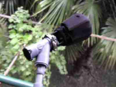

    voici un exemple de bidouillage pour fabriquer une perche
    + suspension+bonette a moindre frais
    materiel necessaire :
    au rayon balais:
    1 manche a balai telescopique avec pas de vis
    au rayon plomberie :
    un bouchon fileté pour tuyau pcv de 32
    1 raccord plomberie en Y ou en T de 32
    une crapaudine
    un collier metal de 40 (en metal car il faut qu'il se deforme)
    un rayon sous vetements femme :;)
    une paire de bas noirs pointure 43

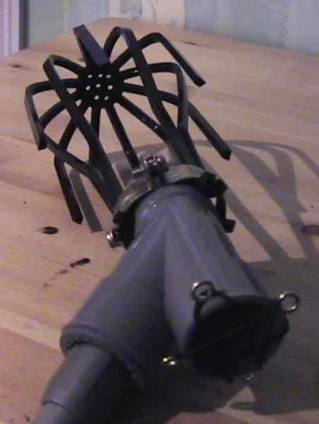

    le filetage du bouchon (ô miracle), s'adapte au manche a balai ;
    coller l'autre partie au raccord pvc en Y.
    faire quelques encoches autour des tubes afin d'y passer les elastiques qui tiendront le micro (a la manière des suspensions beyer)
    fixer la crapaudine recouverte du bas noir sur l'engin a l'aide du collier de 40.
    indestructible ! et efficace aussi.
    mais pas forcement tres beau.

    on peut aussi augmenter le diametre du raccord en y a 40
    pour les + gros micros ; utiliser un reducteur 32-40 sur le pas de vis
