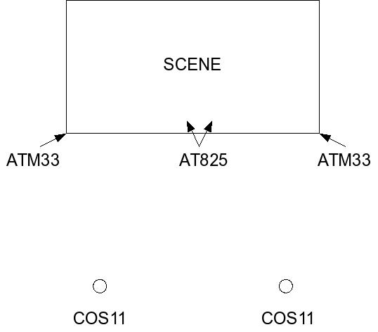

  4. audionuma
    344
    Moi j'aurais bien proposé une autre solution :
    (voir dessin en pièce jointe)
    - couple XY au milieu, suspendu si possible c'est mieux
    - deux atm33 sur les côtés pour récupérer le texte sur les bords de la scène
    - deux cos11 dans la salle pour ambiance/applaudissements en stéréo
    si tu peux enregistrer en séparé et mixer tranquille après, c'est encore mieux ...

    Vu que bluebird peut enregistrer 6 pistes, il peut effectivement rajouter des micros en bord de scène et en fond de salle à la paire XY au milieu. Au pire, il peut toujours mixer simplement la paire XY, au mieux il réussi à utiliser les autres pistes...
  6. Blue Bird
    53
    Merci de vos réponses et schéma (wouah)
    Malheureusement, impossible de suspendre les micros, je n'ai ni l'autorisation ni le temps matériel pour le faire.
    J'y avais pensé pour les COS, mais une fois de plus, comme il m'est impossible de suspendre les micros, difficile a mettre en oeuvre, a moins que je les gaffe en fond de salle et qu'ils passent ainsi en hemispherique, mais je redoute la proximité des gens du dernier rang.
    Et que pensez vous de l'idée de mettre les trois audiotech comme sur le schéma, et d'utiliser le KMR comme fond d'air et public malgré sa directivité?

  8. audionuma
    344
    je ne suis pas d'accord. Tout dépend de la pièce mais si tu as un comédien qui est complètement à jardin et tourné vers sa droite, le micro du bord te permettra de garder un peu de présence. Bien sûr, il faut doser et l'utiliser aux bons moments. Parce que dos au couple XY mais en gros plan à l'image, ça fait mal au visionnage.
    D'autre part nous n'avons pas du tout évoqué le type de salle. Dans un théatre à l'italienne, tu auras un résultat correct, dans une salle polyvalente qui sonne comme une boîte, ce sera plus difficile.
    Je ne prétends bien sûr pas proposer LA solution, ça dépend tellement du jeu et de la mise en scène ...
    @bluebird : est-ce que au moins tu as vu le spectacle une fois pour anticiper les moments qui peuvent être problématiques ? (genre dialogue murmuré au fond de la scène ...)

    Plus ça va, plus je pense opter pour la solution suivante :
    Le XY au centre les deux cardios sur les cotés (Mais pas totalement en bout de scéne).
    Et le KMR en fond de salle pour récupérer un peu d'air et de public. Le tout monté sur pieds. Exit donc les COS.
    Tant pis je suis sur que le résultat eut été meilleur.

  12. Blue Bird
    53
    Voilà,
    Captation effectuée.
    Pour la scène j'ai retenue (à peu près) la solution audionuma, à cette différence près que je ne pouvait placer mes micros en bord de scène telle que je le voulais... le rideau m'embarquait une fois sur 3 un ou deux micros, trop risqué.
    du coup j'ai été encore plus extrême : un micro coté jardin, sur scène (caché derrière le rideau) et coté cour en bord de scène.
    Quand au micro principal, j'ai pris de risque de le placer entre deux fauteuils centraux au premier rang. Sur les deux heures de captation, je n'ai eu qu'une merdouille sur ce micro, que je tenterais tant bien que mal de gérer au mix.
    Cette solution avait le double avantage de pouvoir bien chopper la scène, mais également chopper une partie du public avec les deux cardios Jardin-Cour. Et de plus les micros étaient bien mieux cachés des caméras.
    Enfin pour avoir un peu d'air et de public, j'ai placé le KMR 81 en fond de salle.
    Au niveau des pistes :
    J'ai sur mon enregistreur de backup (FR-2) le micro central XY, qui ressort en AES sur l'enregistreur principal (Powerbook, Motu Traveler, Boom Recorder). Sur ce dernier, 7 pistes :
    Jardin (ATM33), Cour (ATM33), Salle (KMR81), XY Gauche (AT825), XY Droite (AT825), et enfin deux pistes de mix issues de la traveler (vraiment bien cette carte), où j'ai panné et prémixer grossomerdo les différentes pistes, afin de pouvoir remettre à la fin de la capatation un DVD avec ces deux piste à la réalisatrice/monteuse.
    A l'écoute (sur place), j'ai une jolie image stéréo qui ne me déplait pas et un son bien plus propre que je ne l'espérait (étant donné le côté à l'arrache de l'install (j'ai dû improviser à la dernière minute pour cette histoire de rideau), je n'ai même pas eu le temps de faire d'essais, j'allumais mes bécanes alors que le public était déjà en place :P).
    J'essaierais de mettre un extrait à l'occase.
    Merci encore les gars
