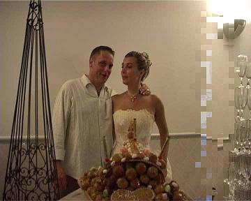

    Bonjour à vous,
    Depuis peu j'ai une bande sur le coté droit de l'image qui apparait de temps à autre (voir photo). J'ai également en même temps que l'image est dégueux des micro coupures sur le son.
    Avez vous une idée de la cause de mon pb ? pb de tête ??
    pour info compteur de ma cam :
    operation 55x10
    Drum : 24x10
    tape run : 13x10
    threading : 49x10
    merci pour votre aide.

    1 - As-tu passé une cassette de nettoyage ?
    2- Regarde la bande en ouvrant le volet de ta cassette pour voir si elle n'est pas physiquement abimée.
    3 - Sinon, c'est sans doute un déreglage de la platine mécanique, et pas forcémént un problème de têtes.

    Ça ressemble fort à un léger déréglage de guide de bande ou à un problème d'asservissement du suivi de piste (tracking). Le SAV s'impose. :(

    Alors j'ai passé une cassette de nettoyage et puis j'ai enregistré 15 minutes de film sur une K7 neuve JVC et là je n'ai pas réussi à reproduire le problème ??? j'aime pas les pannes qui ne sont pas franches.
    Si c'est un pb de guide de bande, est-ce que normalement la panne est franche ??
    bon je vais réessayer demain.
    En tout cas merci à vous pour votre aide.
    Manu.
    PS. : j'ai commencé à contacter des réparateurs sur Marseille et pour le moment personne ne réparre ce genre de matos (PD150).
    Quelqu'un en connait un sur Marseille ?
    Sinon J'en ai trouvé un sur Paris : Cony dans le 18ème => quelqu'un connait ? sont-ils sérieux ?

    En autocompatibilité, le défaut peut ne plus apparaître. Il faut effectuer des lectures de tes enregistrements sur d'autres lecteurs et en particulier sur DV Sony capables de relire le DVCAM. L'épaisseur moindre de la tête des DV peut mettre plus facilement en évidence le défaut. La bande qui présente le défaut, le présente-t-elle systématiquement? Un bord de bande abîmé peut également perturber une zone en bord d'image et le son. Ce n'est assurément pas les têtes encrassées.

    J'ai eu le meme souci , sur une vx 2000 ,les memes problemes :
    mosaique sur le cote gauche et coupure son , direction le SAV :
    changement , nettoyage et reglage du chemin de bande et tout est rentré dans l'ordre !!! :)

    les frais un peu moins de 200 euro , chez electronique service languedoc a lattes ( à coté de montpellier) qui a une antenne a
    Marseille justement ! ( c'est là ou part leur materiel pour les réparations !! )
