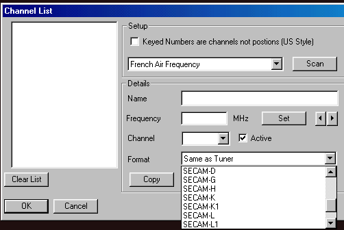

  11. mija
    363
    Secam dans Dscaler
    Faudrait peut-être essayer Dscaler, je n'y crois pas trop mais...
