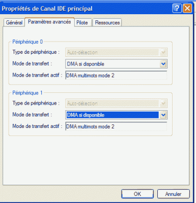

    alors j'ai trouvé ça :
      9.7 KB
      212

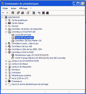

    quasiment pareil pour le canal secondaire
    juste j'ai ça de mon gestionnaire de periph..
    est ce que ça a avoir ???
    merci de te pencher le nez dans mon boitier ! (un ANTEC quand même !!!:amour: )
    kanga
      11.2 KB
      215

    Bon, tes disques sont bien configures, mais ils sont effectivement tres lents ... ils doivent etre plutot vieux.
    Donc en resume, ca explique clairement une certaine lenteur, et helas tu ne peux rien faire de mieux que de les changer pour ameliorer la situation.
    Neanmoins, ca n'est pas non plus catastrophique. En d'autre termes il y probablement d'autres facteurs de ce genre expliquant cette lenteur.

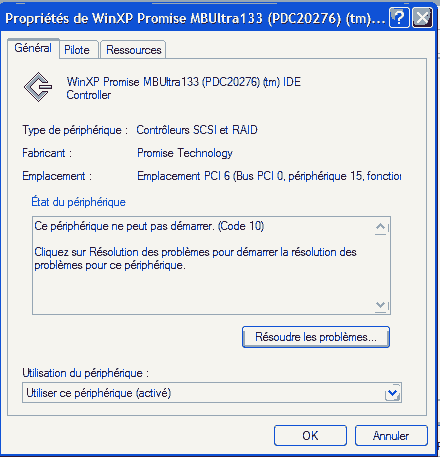

    Ah, je n'avais pas vu !!! Tu as un probleme avec un controlleur IDE additionel (RAID peut-etre)... Qu'as tu de branche sur la carte Promise PDC20276 ? Parce que visiblement elle ne marche pas (il y a un "!" devant.
    Fait eventuellement une copie d'ecran (en l'ouvrant comme pour les ports IDE) et colle-la ici.
    ET au cas ou tu n'utiliserais pas cette carte, alors vire la de ton systeme.

  10. kangaraoo
    287
    +2 / 5 / -0
    that's done !
    tiens, le gif
    je ne sais pas du tout ce que c'est que ce truc....
    ni quelle carte quoiqu'est ce ???
    si tu as une idée
    kanga

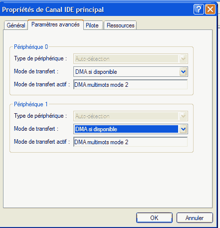

    Ce n'est pas normal que tes disques soient en udma mode 2.
    As tu regardé quel câble IDE connecte tes disques ? 40 ou 80 fils. J'ai déjà vu plusieurs PC assemblés avec du câble 40 fils (économie ?)
    Il y a aussi un bug sous XP (tiens encore un) qui a été traité dans ce forum et qui m'a déjà servi une fois pour corriger le problème : après avoir mis un câble 80 fils, c'était resté en PIO. Dans les propriétés de l'IDE principal, tu changes "dma si disponible" en PIO, puis ok, puis tu repasses en "dma si disponible", puis ok. Tu devrais être en UDMA 5.

    La carte promise est l'interface raid intégré de ta carte mère (ton disque n'est pas branché dessus par hasard ?) j'en doute, alors désactive le dans le BIOS.
    Peux tu nous dire ce que tu as sur l'IDE 1 (tu n'aurais pas le cd avec le disque, pas bon ça !) et l'IDE 2.

    Je ne me souviens pas de ca... Mais pourquoi pas. Par contre une mise a jour du BIOS du PC pourrait eventuellement corriger ce genre de probleme, parce que effectivement si ton disque a moins de 6 mois c'est pas normal, il devrait etre en UDMA mode 5, je confirme, car je pensais qu'il s'agissait d'un vieux disque.
