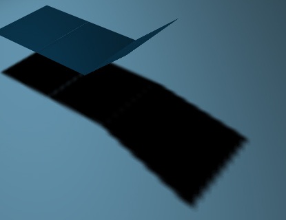

    je fais appelle à vous car j'ai un probleme d'ombre crenelée, comme si j'étais en basse qualité d'aperçu...
    Voici une capture d'écran.
    Je précise, que mes calques sont en 3D, sous comp mais condensés, qualité normale, et le plus étrange c'est que j'ai ce probleme sur les calques horizontaux (en apparence à l'image...)
    L'aperçu des pixels n'est pas activée...
    Bref j'ai un peu tout fait je ne vois d'ou viens le probleme...
    ci joint une capture et la vidéo.
    http://bildebool.free.fr/bill/repaire/ombrecrenele/ombrecrenele.mov
    :help: Bill
    #1 bildebool, 9 Janvier 2006
  2. bildebool
    1 450
    940
    Alors en fait c'est meme plus vicieux que ça : j'avais pas fait attention, mais ça se voit bien sur la capture, mais c'est le coté opposé à l'ombre qui fait une sorte d'ombre crénelée...

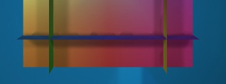

    Bon je vous remets une petite capture ainsi que l'aep si ça vous dit de faire joujou avec et éventuellement de trouver ce qui cloche, ça me serait d'une grande aide car c'est vraiment très très vilain cette vilaine chose là !
    ça se voit tres bien sur la premiere et la derniere image.

    Alors j'ai essayer de faire le dépliant de nab dans le jeu des expressions.
    Et j'en ai profité pour tester les lumieres, ou plutot mes problemes d'ombres...
    Ben c'est pareil....... je comprends pas.......
    Je vous met l'aep, j'aimerais bien savoir si c'est pour tout le monde pareil, ou si j'ai un probleme, mais le truc c'est que c'est pareil sur pc ou sur mac, alors y a t il une solution ????

    Alors apparement le probleme vient de la lumiere ci celle ci est concentrée ou parallele. Le probleme est beaucoup moins important pour une lumiere point.
  9. ninio
    113
    Alors, j'ai testé ton projet et je crois que cela vient du fait que tu condenses ta comp " 2 calquespr comp ".
    En ne condansant pas cette comp et en réglant les lumières à nouveau pour obtenir qquchose de semblable, je n'ai plus le pb.
  10. ninio
    113
    Pour le second projet "Dépliant", j'ai augmenté la résolution de la matrice des ombres.
  11. bildebool
    1 450
    940
    Oui effectivement ça venait bien de ça !!
    Merci bien, je commencais à péter un cable, c'est une option que je n'avais jamais utiliser et que je ne connaissais pas !
