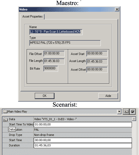

    J'ai un petit problème avec Scenarist et Maestro (le même)
    Lorsque j'insère mon m2v il à un timecode erronné:
    dans maestro file offset:
    dans scenarist start time to video:
    du coup quand je mets des sous-titres il y a un pbl car les deux progs pensent que le film commence à 01:00:00:00 alors qu'il y le bon start time dans scenarist et asset start dans maestro.
    comment changer le start time to vidéo dans scenarist?
    lorsque je le change il se remets en auto.
    faut il un soft hex pour modifier le m2v?

    1- Et tes sous titres ils commencent à combien ?
    2-C'est parce que tu as mis plusieurs films dans le même title.
  4. Merlin_2002
    41
    pour que mes sous titre soient OK il faut que je les fasses commencer à 01:00:00:00
    Il n'y a qu'un film par Title
    Je crois que c'est un truc dans le M2V mais comment le modifier ?

    Pour les sous titres il est normal que le tc sous-titre=tc video.
    Si tu rip regarde dans ton soft pour mettre un offset pour les sous titres.
    Pour l'affichage sur le lecteur je ne vois pas ou ai la fauuse manip, sacha m'a parlé de changer une valeur en display dur la track.
