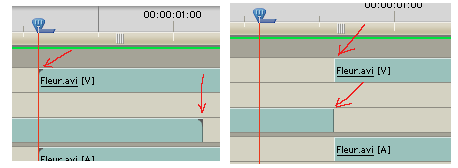

    J'utilise premiere pro depuis peu et je n'arrive pas à appliquer de transitions entre 2 scènes. Lorsque j'applique la transition à cheval sur les 2 scènes, il n'y a pas de continuité dans celle-ci. La transition s'applique en partie sur la 1ere séquence puis bascule directement sur la 2eme sans imbrication de l'une dans l'autre.

    Au début du 2 eme élément tu dois avoir en haut et à gauche (à la jonction avec l'élément précédent )un un petit triangle qui indique que c'est un élément maitre et que tu ne peux pas l'allonger en tirant dessus, c'est pourquoi ta transition bascule de suite.C'était déja le cas avec P6.5 en piste unique!!!.

    Je te remercie de ton aide, mais je ne vois pas les triangles dont tu me parles...Avec premire 6.5, je n'ai jamais rencontré ce problème avant...Y-a-t'il qqchose à modifier dans la configuration ou dans les options pour résoudre le prob.

    Dans P6.5 il fallait indiquer dans les icones en bas à gauche de la ligne des temps si on voulais marquer les débuts et fin ou quelque chose dans ce genre mais je n'ai pas fait attention dans PPro( je pense que c'est automatique,mais je vérifierais)
    Tu remarqueras sur la premiere image les petits triangles qui marquent la fin et le début d'un élément.
    Tu ne peux pas dans ces conditions tirer sur les éléments pour les allonger, par contre tu peux les raccourcir( sur la 2eme image les éléments ont étés raccourcis( en référence le curseur n'a pas changé de plaçe), et les triangles ont disparus, c'est le signe comme quoi il reste de la matiére pour loger une transition (mais pas plus que la quantité restante jusqu'à la fin)
    A présent si tu remontes l'élément du bas( sur la 2eme image)sur la piste de l'élément du haut en les faisant se toucher, tu pourras insérer une transition (fais attention à bien selectionner les pistes de destination de l'audio sinon il y aura "télescopage" et problémes!!).
    Entraine toi sur des petits éléments de quelques secondes pour bien te familiariser avec le mécanisme et tu gagneras du temps pour la suite.
    Pour avoir un petit élément avec les triangles de début de fin: exporte en AVI deux morceaux aprés découpe au cutter(réglage approprié de la zone de travail), d'une quelconque acquisition ou de ton projet( mais à condition qu'il ne soit pas en enregistrement automatique,et que tu ne l'enregistres pas à la fermeture pour le garder tel qu'il était avant de faire ces petites découpes.
    Voila si ça ne vas pas redemande
    Noël :) :approb:

    C'est super...J'ai tout compris et ca fonctionne !!!
