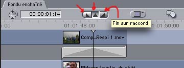

    Heuuuuu! essais de voir dans les réglages de ta transition (en double cliquant dessus) si tu ne peux pas essayer plusieurs choses. Comme en cliquant sur les petits triangles pour lui indiquer où tu veux exactement que commence ou ce termine ta transition.

    En fait, c'est tout à fait normal - le point de sortie du premier clip est collé au point d'entrée du deuxième. La transition laisse ces points intactes et agit sur ce qui suit le point de sortie du premier et sur ce qui précède le point d'entrée du deuxième. Pour cette raison, il faut des "amorces" des 2 côtés, sans quoi la transition ne marche pas.
    Si tu veux ne pas avoir des images hors de la partie "publiée" d'un clip, tu as 2 possibilités:
    - raccourcir la longeur de la transition
    - placer les points de sortie et d'entrée plus à l'intérieur du clip

    Merci pour tout ces petits explications,G essayé toutes ces bidouilles et ça marche.Je pensais qu'il ya avait autre chose,tout de meme ce n'est pas normal ces images qui s'incrustent lorsqu'on ne le veut pas.
